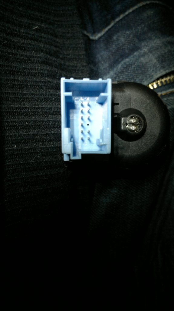

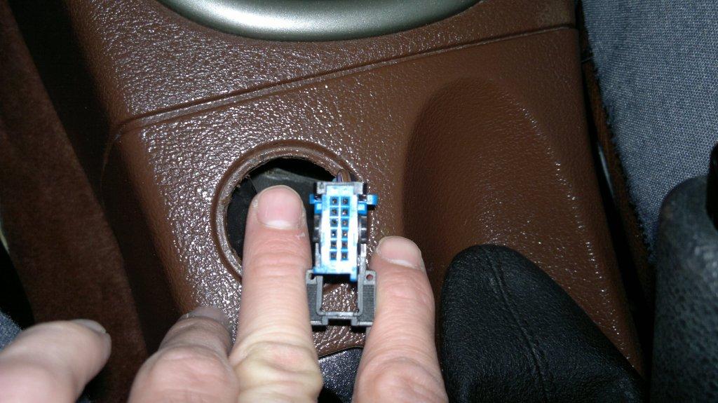

Ciao Elettriko scusa se mi permetto volevo farti una domanda ritornando alla questione degli specchietti volevo sapere per poterli montare io ho verificato come mi dicesti cioe dallo sportello escono 7 fili dallo specchietto 5 pero, mentre sotto al connettore del joystick ci sono 11 pin che arrivano (ti posto le foto) quindi comprando gli specchietti e se riesco a trovare il joystick con la chiusura tu dici che potrei montarli senza fare nessuna modifica??
grazie in anticipo per la tua disponibilita (tu)

Il connettore del joystick è da 12 , vi arrivano 4 fili in ingresso e 7 in uscita , e sono per l'esattezza :
Ingressi :
2 - 9 : alimentazione sotto chiave
3 : massa
7 : massa ribaltamento specchi
Uscite :
1 - 5 : ribaltamento specchi
4 : comune regolazioni specchi dx - sx
6 - 11 : regolazioni specchio dx
8 - 12 : regolazioni specchio sx

Grazie per la spiegazione Elettriko gentilissimo come sempre
quindi in sintesi montando gli specchi ribaltabili e cambiando solo il joystick con quello appropriato funzionerebbe tutto in teoria?? ho capito bene
Lancia Lybra 2.4 jtd 150 cv Emblema 2005
Re: COMANDO Joystick abbattimento spechhietti LYBRA
Esatto !
