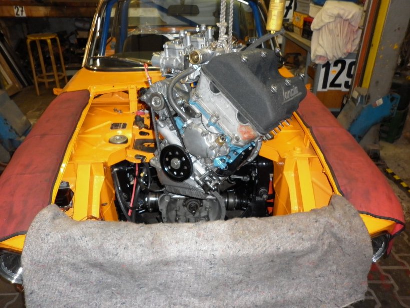

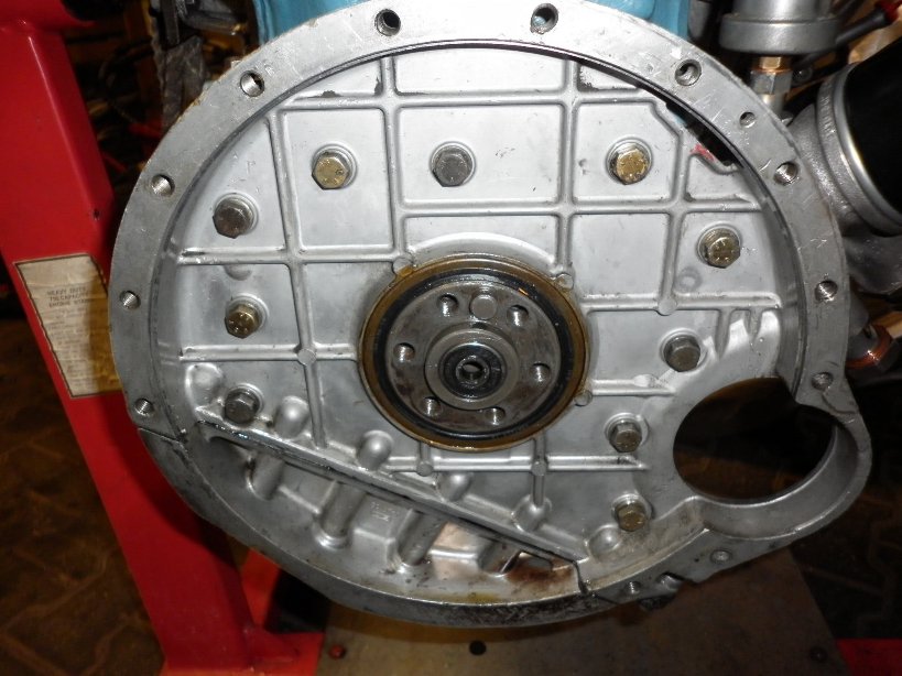

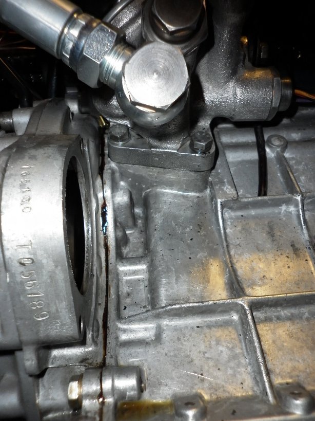

Bin ich hier eigentlich der einzige, der schraubt? Oder bin ich nur der einzige, der schraubt und dauernd irgendwelche neuen Probleme zu beseitigen hat? Jedenfalls die Zicke,..äh Diva, zickt weiter rum..
Eigentlich dachte ich nun, alle Fehler gefunden und beseitigt zu haben. Die Vergaser waren mit der 2. Charge neuer Beschleunigungspumpenmembrane nun dicht, der Motor hat im Leerlauf gute 2 Bar Öldrück (mit externem Manometer gemessen), und auch die Lichtmaschine liefert vernünftige Ladespannung, nachdem ich aus zwei defekten eine funktionierende bauen konnte (Schwein gehabt). Übrigens, die Veglia-Öldruckdosen zeigen bei meinen Jäger-Instrumenten alle zu wenig an. Ich hab nun zwei verschiedene probiert..
Was mich zur Zeit noch etrem nervt, ist der plötzlich aufgetretene Ölverlust am hinteren Motordeckel. Die Dichtung vom Ölfilterbock habe ich schon voller Hoffnung erneuert, die war aber nicht der Übeltäter. Es ist sauschwer zu erkennen, wo genau der Ölaustritt ist. Wenn man das frische Öl irgendwie einfärben könnte, wäre die Leckage vielleicht einfacher zu entdecken. Jedenfalls hab ich mich heute schweren Herzens entschlossen, den neuen Motor wieder auszubauen, dennr mit leckenden Motoren kann ich nicht leben.
Da ich auch Öl im Kupplungsgehäuse entdeckt habe, frage ich mich, ob es Simmerringe von Götze, Reinz oder Elring für die Fulvia gibt. Weiß das jemand? Auch wenn es nicht wirklich nach undichtem Simmerring aussieht, würde ich gern alles dran setzen, den Murl dicht zu kriegen. Ich war schon auf der Seite von Reinz, da gibt es anscheinend überhaupt keine einzige Dichtung für die Fulvia..
Gruß, Ali

Re: kein Öldruck..
Ganz einfach. Warum rufst du mich nicht an. Nummer verlegt oder was.
Auf der Rückseite des Gehäuse auf Höhe des Oelfilter enden die
Oelkanaele die das Öl zum Filter und von dort zu den Lager führt.
Wenn der Gehäusedeckel geringfügig verzogen ist läuft es da raus. Bist nicht der erste dem das passiert.
2 Stopfen rein und das wars. Kannst bei Gehäusen der zweiten Serie
auch direkt M12 Gewinde rein schneiden und einen kurzen Gewindestift verwenden.
Macher ich immer so
Gruß Andreas
