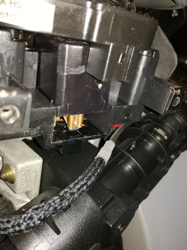

Elettriko scusa, so.che il post è molto vecchio ma nel mio caso non si può sfilare il relè perché davanti c'e lo spinotto.
Allego foto
Allego foto
- img_20171017_190543-600x800.jpg (134.78 KiB) Visto 2148 volte

Ciao Marco,
io non ho mai dovuto cambiarlo, quindi non ho esperienze dirette, ma dalla foto che hai mandato sembrerebbe che si debba togliere volante e contatto spiralato.

Re: Frecce non funzionano
Ho la netta sensazione che qualche maniscalco abbia cambiato il relè con uno diverso dall'originale ....
Prova a forzarlo per farlo uscire lateralmente
