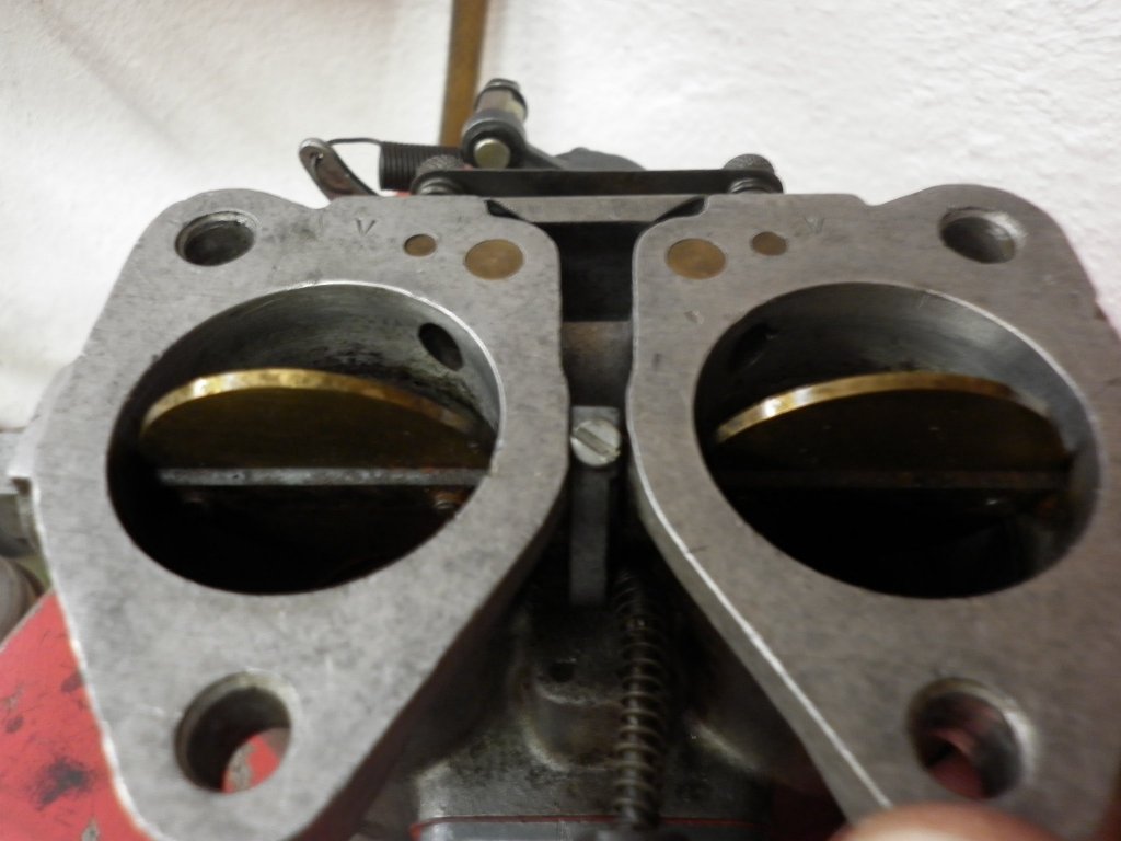

Die Drosselklappen öffnen mittlerweile auch vollständig. Die Hebel für die Beschleunigungspumpen waren wohl falsch herum montiert. so dass deren Befestigungsschrauben beim Öffnen der Drosselklappen den Vergaserflansch berührten. War im momtierten Zustand natürlich nicht zu sehen. Ich hatte auch keine Lust, die Drosselklappenwellen zu ziehen. So habe ich den Flansch entsprechend bearbeitet und für Freigängigkeit gesorgt.

- vergaserflansch35-40bearbeitet~1.jpg (120.68 KiB) Viewed 499 times
- drosselklappen40ddhf~1.jpg (93.72 KiB) Viewed 499 times
