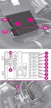

ciao per le spie accese hai provato a verificare il fusibile posto sopra alla batteria che non sia saltato? ....

gia' controllato, le spie non si accendono subito la messa in moto ma dopo 7/8 km
ciao e grazie

Massimo , hai provato a far collegare la diagnosi ?
Banalmente , potrebbe essere un sensore ABS sporco.

MMM...mi ricorda il caso di quell'utente risolto poi con la sostituzione cablaggio,Italo sai dove e' ubicato il rele' citato da Carletto?
