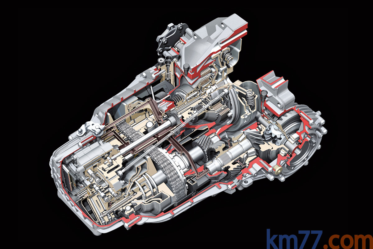

Come ha già detto Mastro , il motore longitudinale occupa più spazio verso l'abitacolo (a meno di non fare "musi" lunghissimi) ,inoltre il cambio è più complesso , in quanto l'albero secondario deve essere rinviato per portare il moto ai semiassi che altrimenti sarebbero in posizione troppo arretrata, soluzione che comporta un aumento delle dimensioni del cambio stesso.
Guardate ad esempio come è complesso questo automatico Audi per trazione anteriore con motore longitudinale :

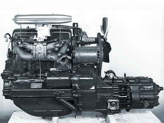

Citroen traction avant...
...correva l'anno 1934?
- 11.jpg (20.45 KiB) Visto 626 volte
