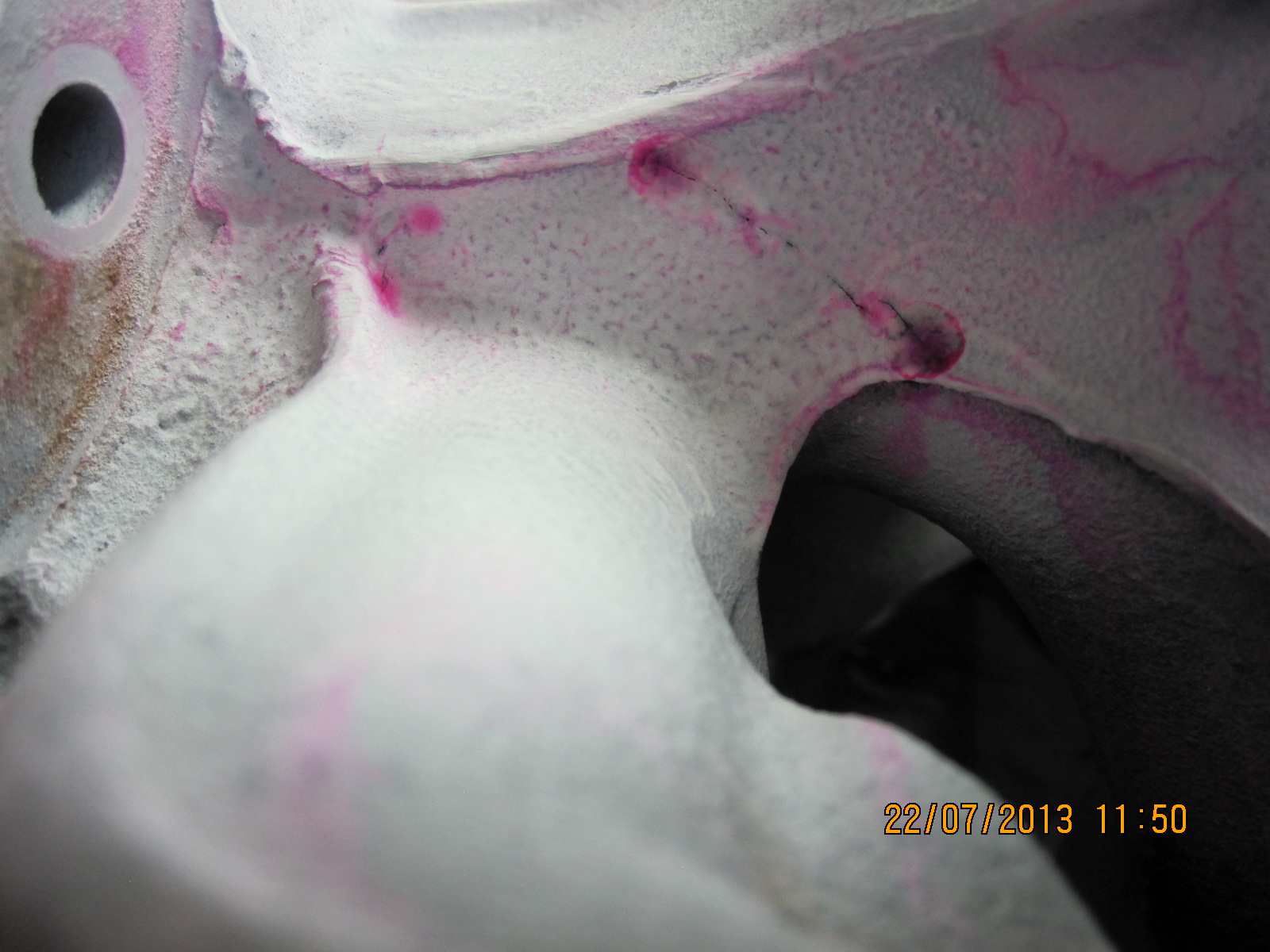

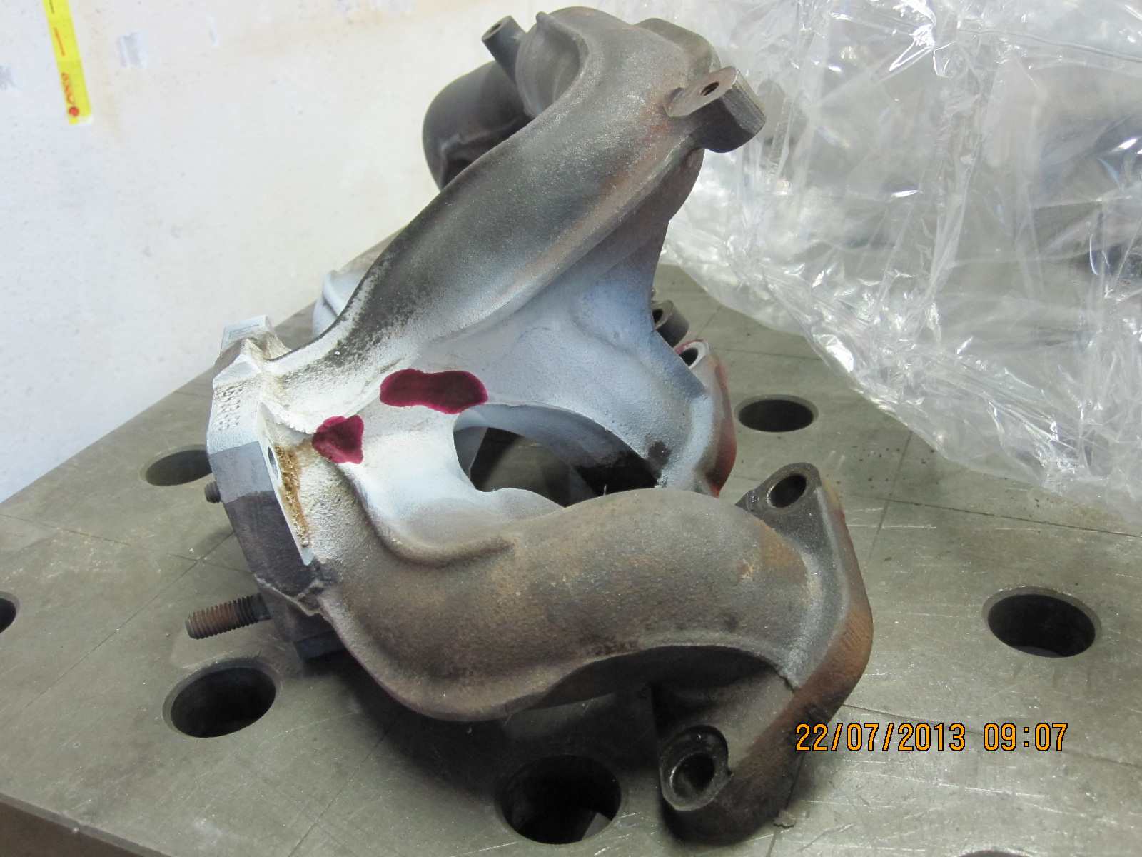

Re: Motorrevision 20 VT - Krümmerriss(e)
Unread post by student0815 »

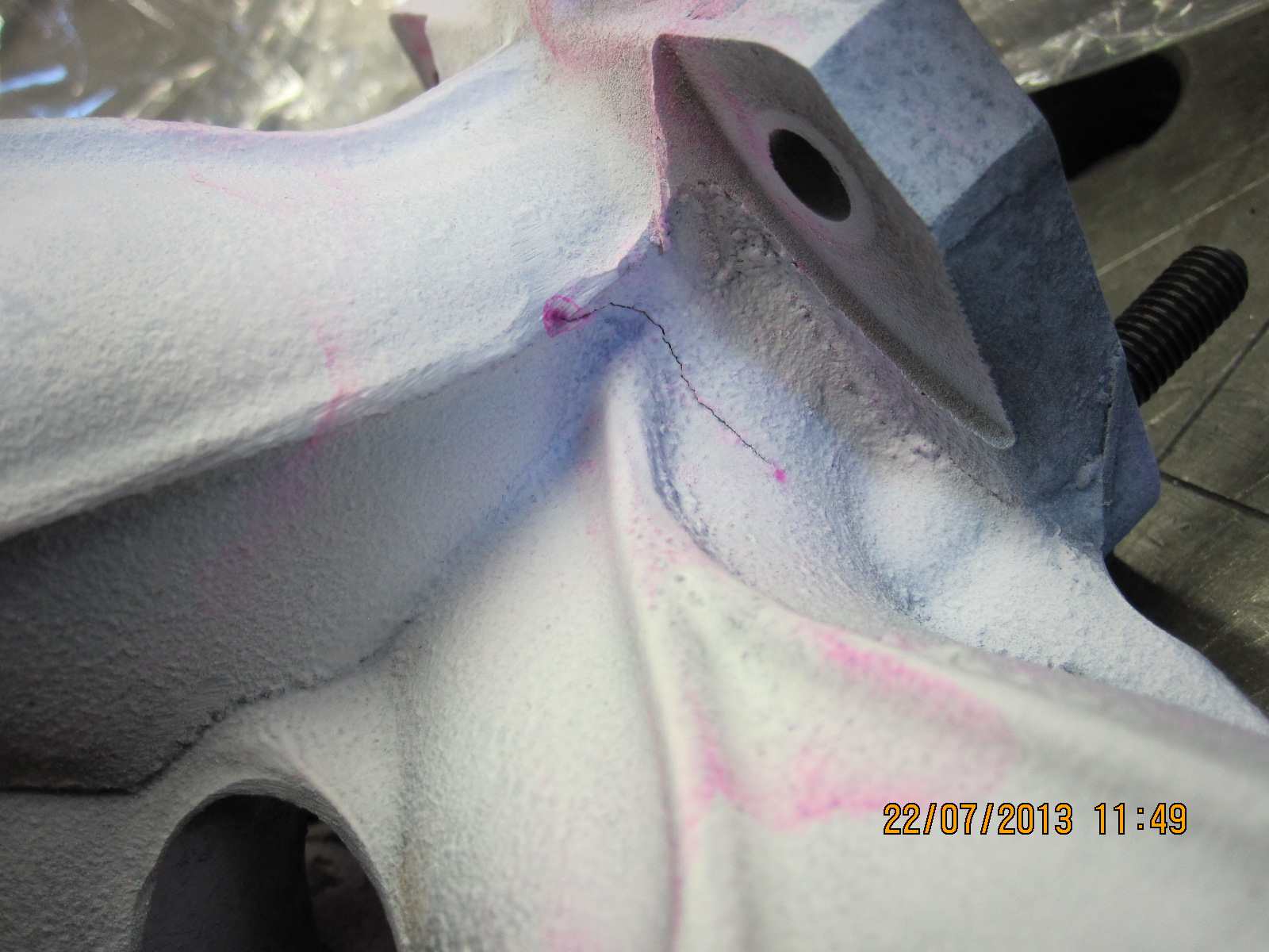

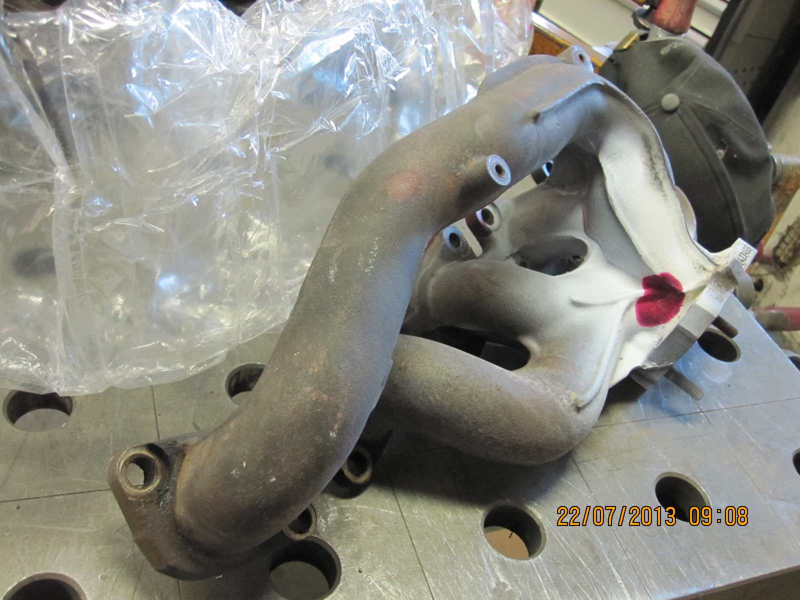

Hier mal die ersten Bilder vom Krümmer.
Hier noch mit den rot eingefärbten Risstellen
risse vorderseite 2_img_0378.jpg (140 KiB) Viewed 570 times
risse vorderseite 1_img_0377.jpg (126.46 KiB) Viewed 570 times
Beste Grüße aus Dresden!
Thomas

Und hier die Risse im Detail.
riss vorderseite2_detail_img_0380.jpg (88.54 KiB) Viewed 571 times
riss vorderseite1_detail_img_0379.jpg (114.41 KiB) Viewed 570 times
Thomas
http://www.spritmonitor.de/de/user/student0815.html

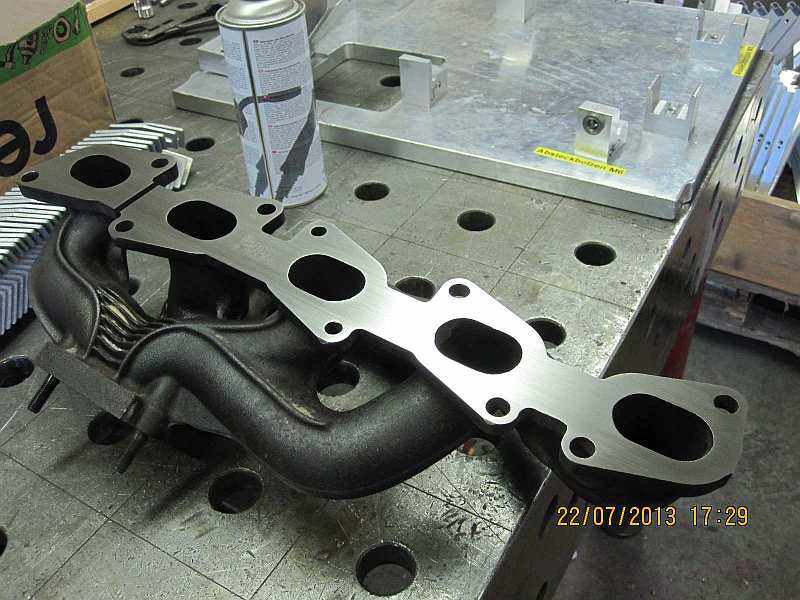

Joined: 22 Mar 2011, 16:49

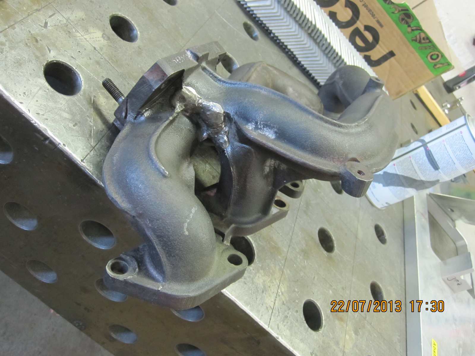

Und nach dem Schweißen und Planen.
nach dem planen 1_img_0381.jpg (74.74 KiB) Viewed 571 times
schweißnaht 2 img_0382.jpg (158.82 KiB) Viewed 571 times
schweißnaht 1 img_0383.jpg (136.29 KiB) Viewed 571 times

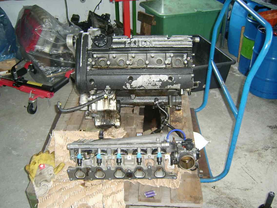

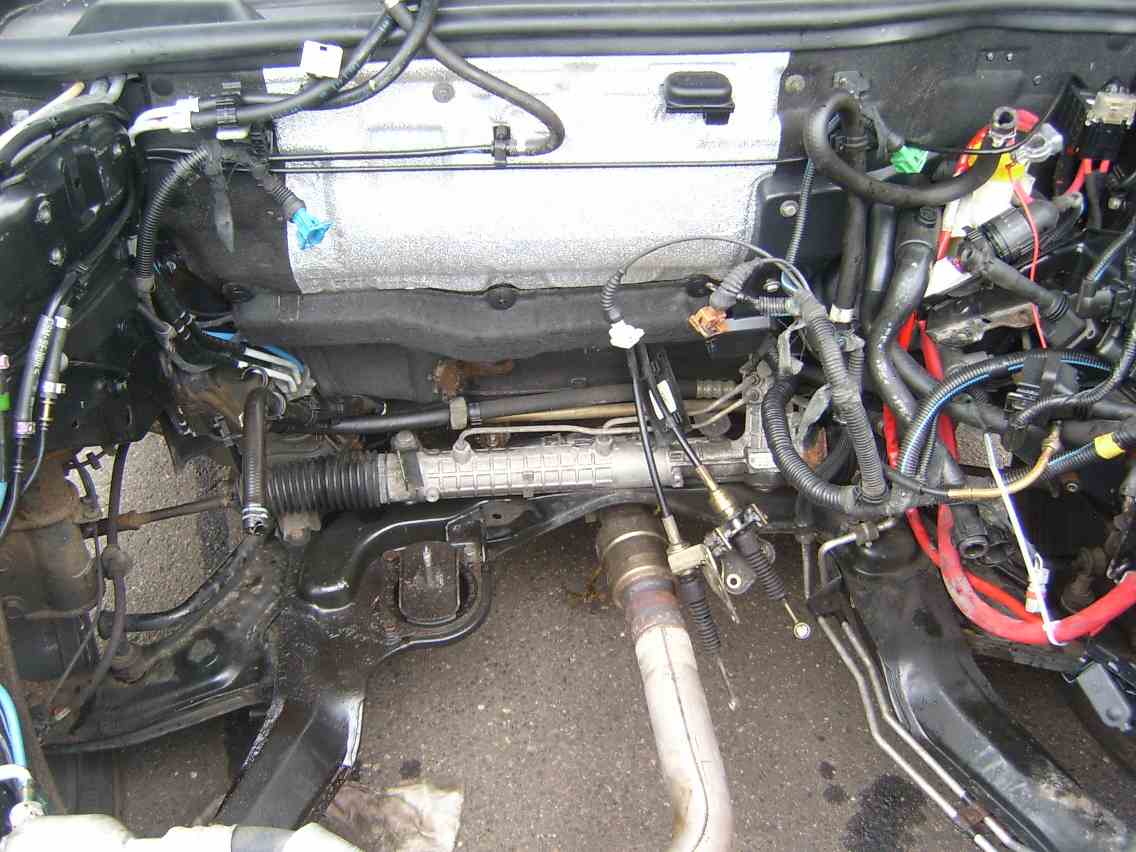

So, der Motor ist schon ein weilchen zurück, hier schon mal die interessantesten Bilder

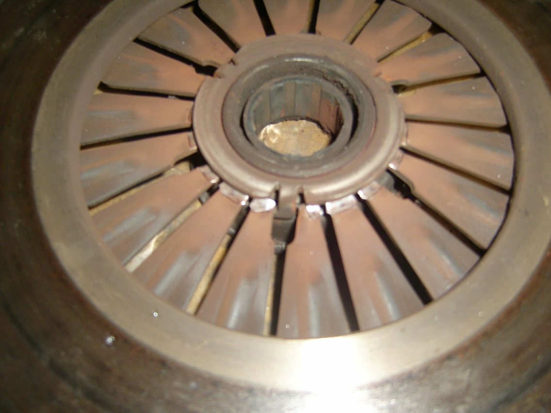

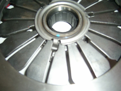

Die Tellerfedern der alten (verschlissenen) und neuen Kupplung.
Die Einkerbungen auf der alten sind ein dringender Hinweis, die Kupplung zu wechseln.

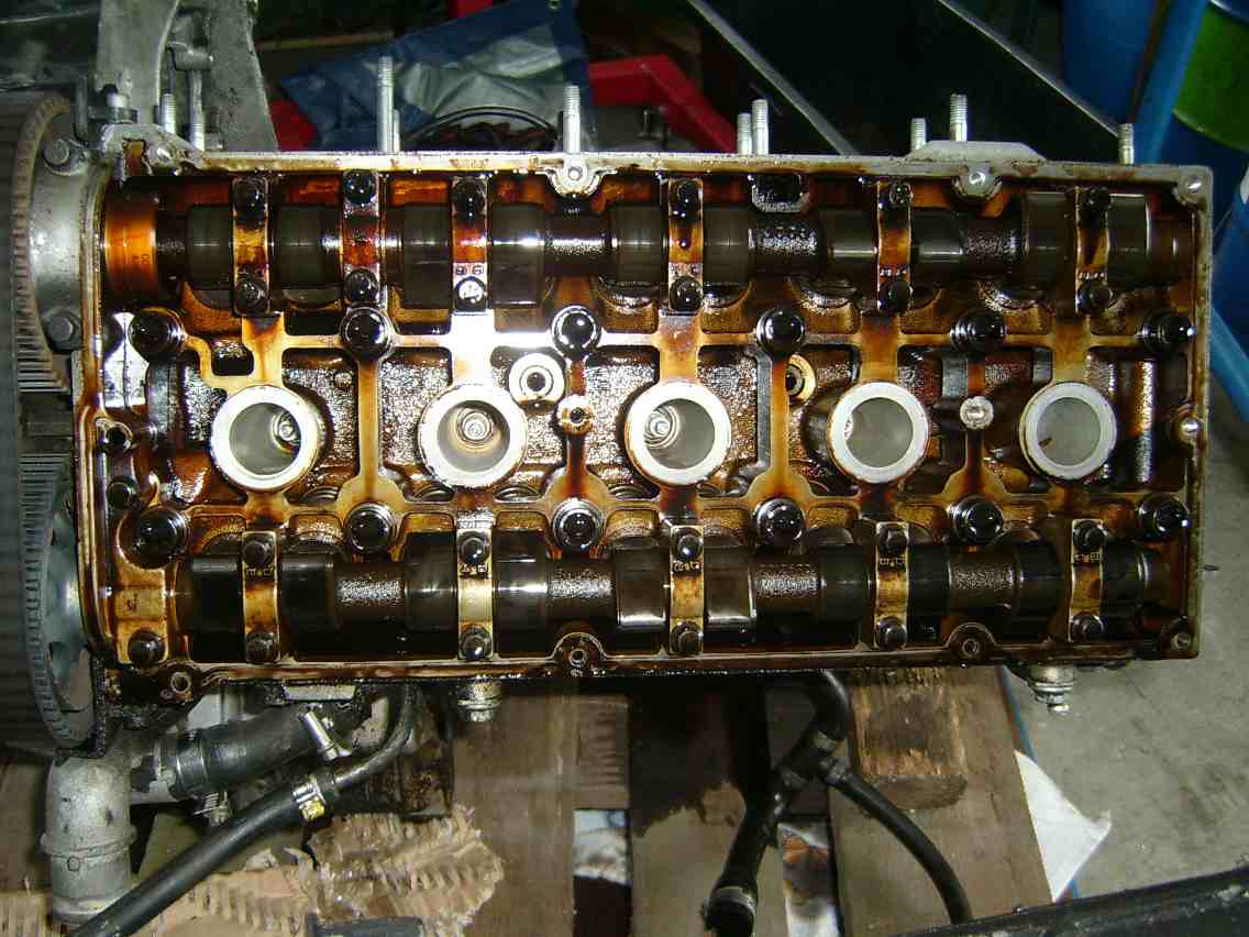

student0815
Posts: 530
Re: Erste Fotos von der Revision

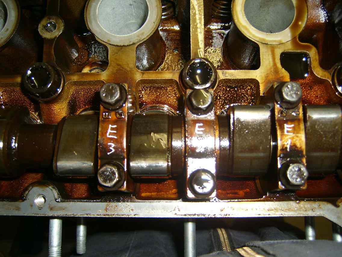

Der alte Zahnriemen sah noch gut aus, aber das sagt ja nichts aus.
Er war 6 Jahre und ca. 75tkm im Einsatz.
Die Nockenwellen sahen auch noch tip-top aus.
09 nockenwellen 20130713.jpg (94 KiB) Viewed 570 times
08 beginn demontage 20130713.jpg (92.83 KiB) Viewed 570 times
06 draumfsicht ohne motordeckel 20130706.jpg (93.49 KiB) Viewed 570 times
05 alter zahnriemen 20130706.jpg (94.88 KiB) Viewed 570 times

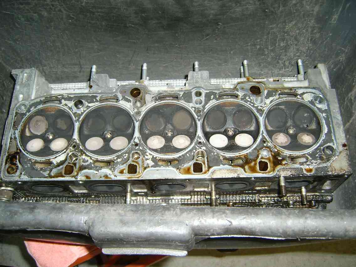

Posts: 530

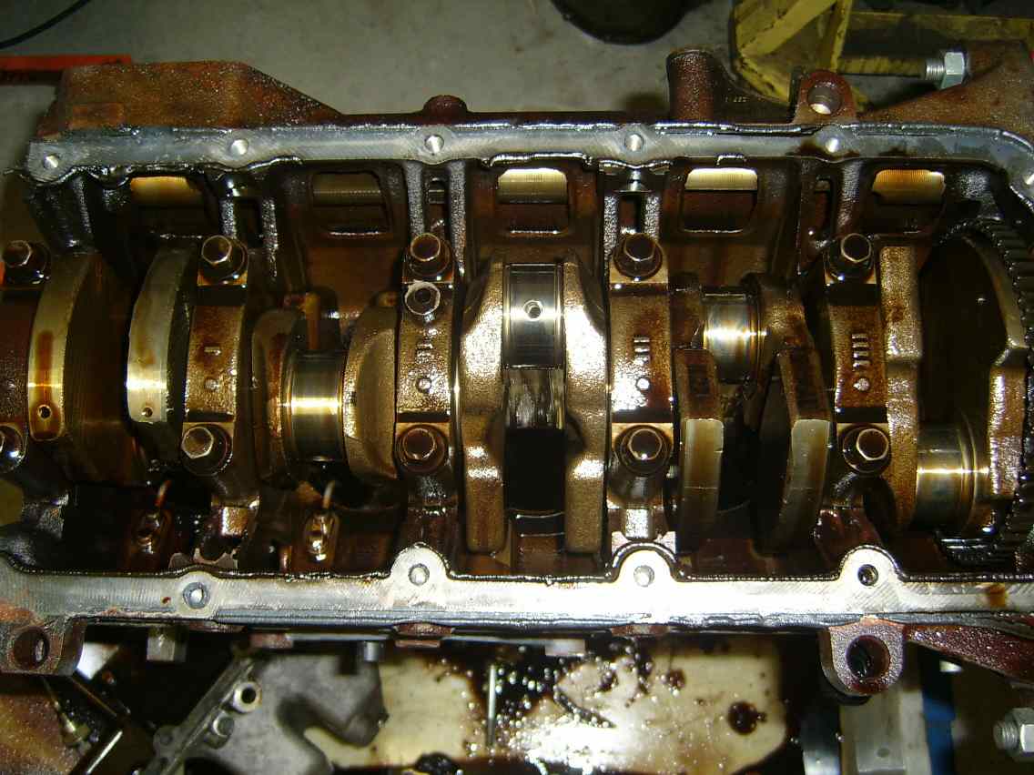

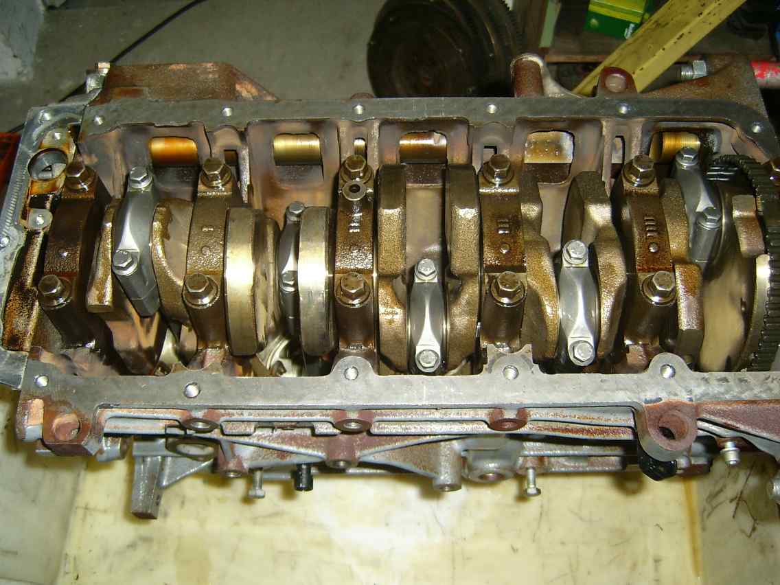

Der Motorblock und der Zylinderkopf vor der Revision.
Besonderes Augenmerk gilt hier den verschlissenen Pleuellagerschalen, die an der Ölaustrittsöffnung deutliche Verschleißerscheinungen haben. Kurbelwelle und andere Teile waren aber in Ordnung. Noch einmal Glück gehabt.
Also Kappa Freunde: prüft beim nächsten Ölwechsel mal eure Pleuellagerschalen
13 pleuellagerschalen verschlissen 20130715.jpg (94.9 KiB) Viewed 570 times
12 kurbelwelle alt 20130713.jpg (94.82 KiB) Viewed 570 times
11 zylinderkopf alt 20130713.jpg (94.37 KiB) Viewed 569 times
11 motorblock 20130713.jpg (93.49 KiB) Viewed 569 times

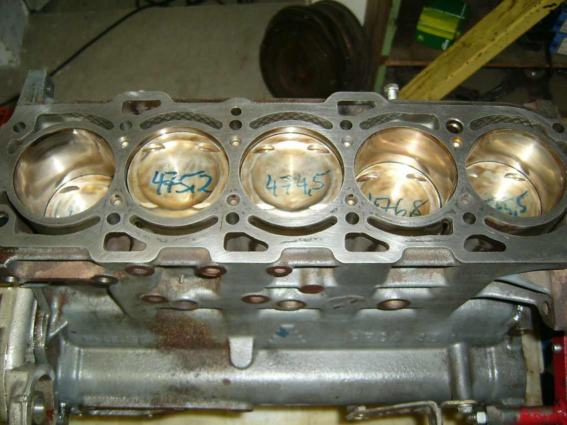

Posts: 530

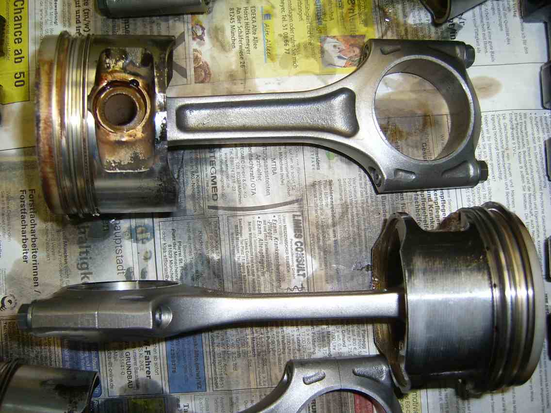

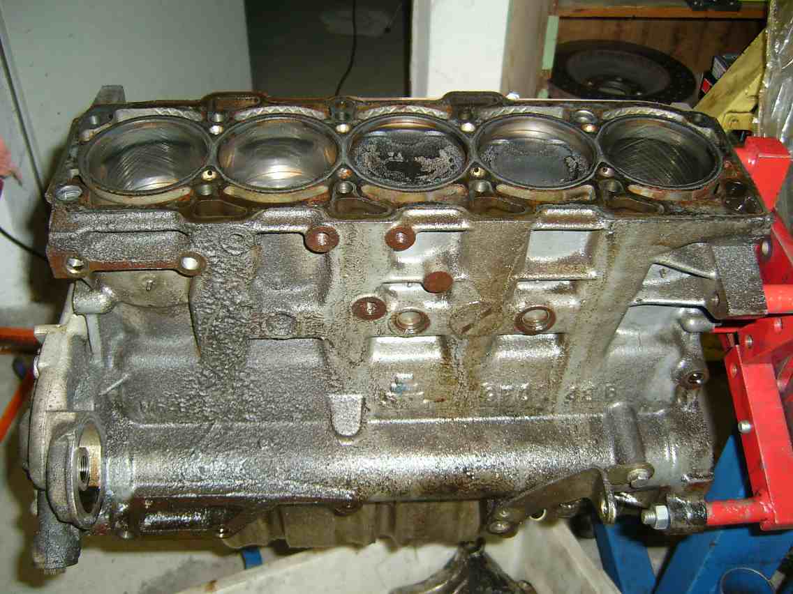

Man erkennt hier, dass die original Zylinderhohnungen immer noch intakt sind.
Der Motor ist innerlich sozusagen verschleißfrei.
18 beginn zusammenbau 20130716.jpg (93.63 KiB) Viewed 570 times
17 erleichterte pleuel 2 20130716.jpg (94.7 KiB) Viewed 570 times
15 intakte zylinderhohnung alt 20130715.jpg (94.81 KiB) Viewed 570 times
14 kurbelwelle alt 20130715.jpg (94.47 KiB) Viewed 570 times

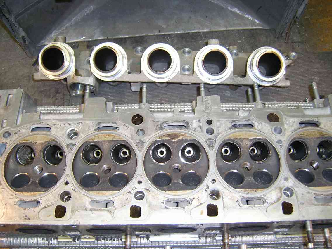

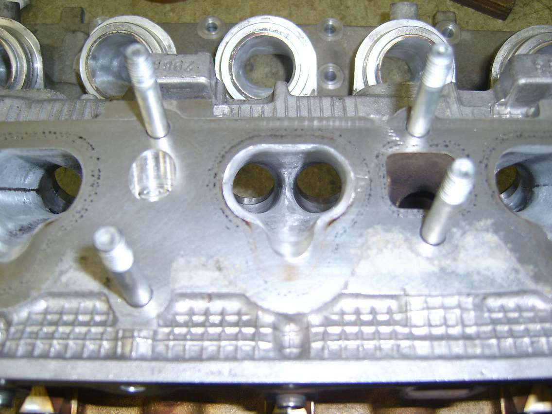

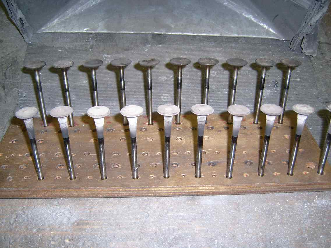

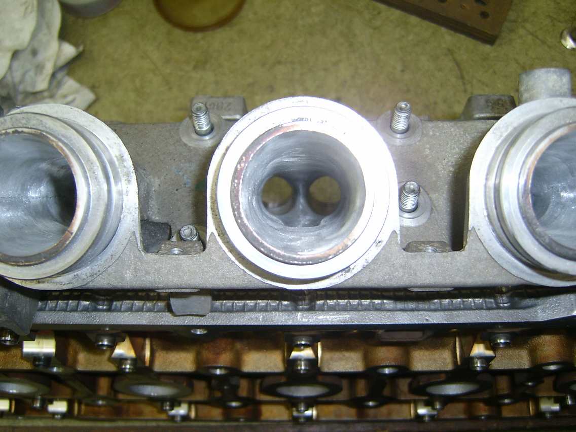

Alle Ein und Auslässe wurden geglättet und verrundet.
Die Ventile poliert und neu eingeschliffen.

Die Bilder sprechen für sich.
30 zylinderkopf einlasskanäle bearbeitet 20130720.jpg (94.64 KiB) Viewed 570 times
28 zylinderkopf aufgearbeitet mit ventilen 20130720.jpg (94.86 KiB) Viewed 570 times
