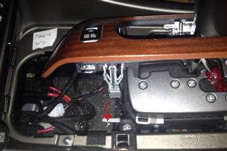

Per quanto riguarda la levetta che ti permette di sbloccare manualmente la leva del cambio automatico, rimasta in P, poichè sono riuscito a trovarla, e dato che anche Giorgio mi ha riferito che un altro utente aveva tribolato non poco per trovarla, allego una foto per far vedere dove si trova di preciso. Magari servirà in futuro a qualchedun altro..
La levetta bianca, (che si trova sotto il coperchio di legno della leva del cambio), è quella indicata dalla freccia rossa. Bisogna spingerla legermente in giù, e la leva del cambio si sblocca..

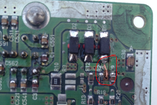

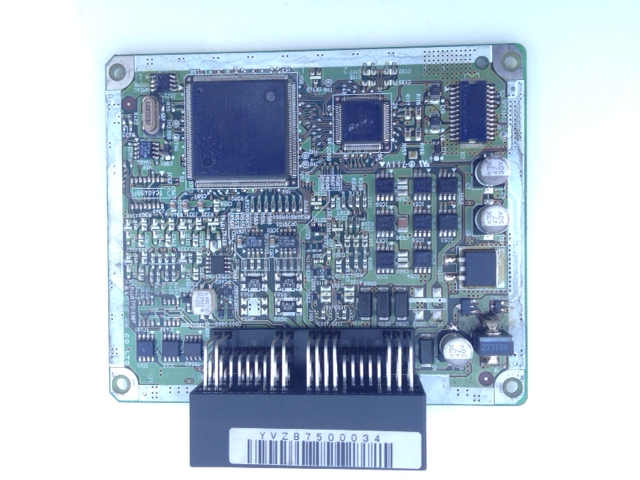

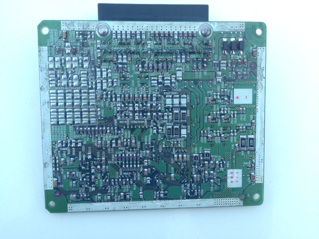

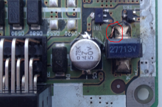

Oggi con l’elettrauto siamo andati nel parcheggio dove si trova la macchina, abbiamo tirato fuori la centralina CAE ed e stato subito evidente che era stata soggetta ad infiltrazioni d’acqua perché si vedevano le macchie del acqua ormai evaporata. Siamo andati in officina, lui l’ha pulita e ha controllato i punti dei contatti. Siamo ritornati alla macchina l’abbiamo collegata di nuovo e purtroppo niente, tutto come prima. La centralina non funzionava proprio. Anzi, l’abbiamo scollegata, ed era uguale. Cioè la macchina anche se era scollegata, si metteva in moto, pero la leva del cambio se era in P rimaneva sempre bloccata. Se mettevi la retromarcia dava un botto e non si accendevano le luci di retromarcia. Se spegnevi la macchina, la chiave poi non veniva fuori.
Poi, controllando un po i contatti con il tester, ad un certo punto si sente un suono inter mittente ed riappare finalmente nel quadro il segno N, (prima non segnava niente) cioè dove si trovava la leva del cambio in quel momento. Provo a mettere la leva in P, spengo la macchina e riesco a tirare fuori la chiave. Si vede che dato che la chiave puoi estrarla quando la leva del cambio si trova in P, poichè il computer non riconosceva che la leva era in posizione P (perché nell cruscotto non segnalava nulla) la chiave non veniva fuori. Finalmente anche da P in D si muoveva normalmente e non dava più strappi se mettevi la retromarcia.
Siamo ritornati in officina e in un punto, dove dall'umidità il contato nella centralina era marcito, lui a messo un punto di saldatura, facendo un ponte per arrivare al diodo che stava nella parte dietro. Lo abbiamo montato di nuovo e alleluia. Tutto ok. Tutti gli errori di avaria : comfortronic, apb ed esp spariti.
Allego foto per farvi veder l’intervento all’albanese..
Nelle prime due foto si vede la centralina intera da tutte e due le parti, prima del intervento.
Nelle altre due dalle due parti cerchiato in rosso il punto dove e sato fato il ponte con un filo di rame..(tu)
Meno male che siamo riusciti a farla funzionare perche nel catalogo riccambi che ho io, il quale e aggiornato fino al 2007 la centralina, iva compresa, costava 820 euro..
Domani comunque vado e prima di rimontare tutto, vedo un po da dove e infiltrata quell acqua. Purtroppo, quando sono venuto da Roma a Tirana pioveva di rotto tutta la strada e magari da sotto……Mah..
