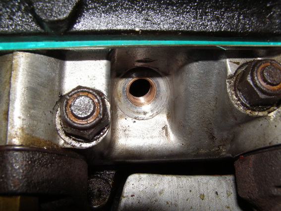

Een wat degelijker methode dan de helicoil is de zogenaamde Time Sert
In Europa verhandeld door Würth, maar op E- bay goedkoper verkrijgbaar in USA via de oorspronkelijke leverancier
Kijk op http://www.youtube.com/watch?v=Ntiy8L97Nco, daar staat een instructiefilmpje
De time- sert huls wordt in het gat met opgeboorde schroefdraad koud vervorm en geeft dus een klempassing.
OP de foto van het setje zie je de montage stift, die moet je helemaal door die huls draaien om hem te vervormen.

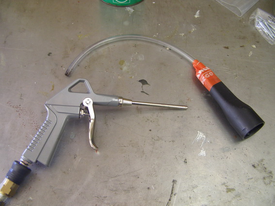

Vervolgens met een lang persluchtspuitje en met een gemodificeerd stofzuigerhulpstuk de boel schoongeblazen en gezogen.

Bert
- time sert kit lr.jpg (83.24 KiB) Viewed 244 times
- resultaat lr.jpg (126.05 KiB) Viewed 244 times
