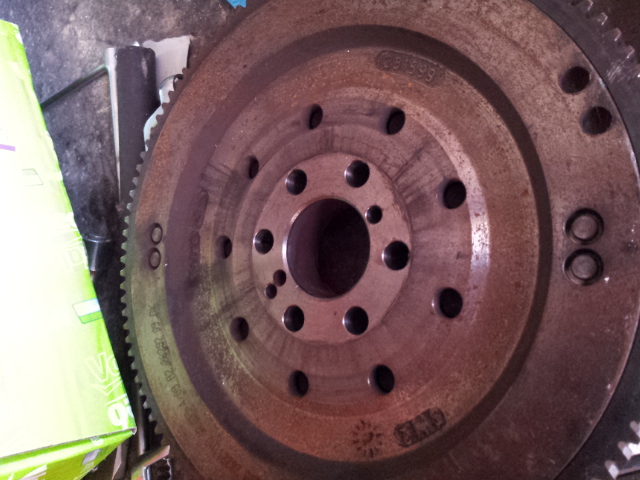

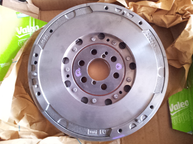

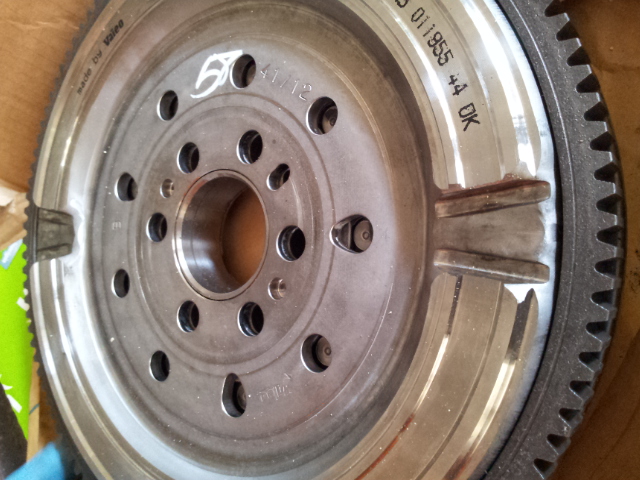

Aiuto a tutti.......,
Ho appena ricevuto i ricambi. Il volano però è leggermente diverso da quello smontato sulla lybra.
E' più spesso di circa 4mm ed a la faccia lato motore completamente diversa. Ha delle scanalature che sul vecchio non ci sono.
Il codice valeo è 836016.
Forse c'è stato qualche aggiornamento da parte della valeo? Ho chiesto lumi anche all'autoricambi e sono in attesa di risposta.
Ragazzi per favore tranquillizatemi, se devo madarlo indietro mi toccherà aspettare un'altra settimana per rimontare il tutto.

Re: Usura volano, come valutarla?
Vai tranquillo, anche il mio era diverso da quello montato e mi sono venuti dei dubbi perche' anche l'altezza era diversa ma poi in fase di montaggio tutto perfetto! probabilmente sono delle modifiche.
Ho visto le foto...e' identico a quello montato sulla mia.
Probabilmente i mm in meno sono dovuti all' usura.
montalo serenamente il volano e quello io di recente ho messo il fiat e uguale e identico
Probabilmente e' una modifica fatta dalla casa,riguardo all'incatsro del reggispinta esso va fatto una volta rimontato il cambio,bisogna spingere sulla forcella sino ad avvertire lo scatto del seiger che incastra il reggispinta allo spingidisco,si tratta di una frizione a traino.
