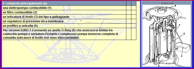

Re: Problema accensione a caldo
Si esatto giu, si trova insieme alla pompa e gallegiante come si può vedere nel file allegato.(tu)

Emilio...ho appena ordinato la pompa su ebay....l'immagine che hai allegato mi preoccupa...la mia è una euro 3.
Per caso sai cosa significa "pertanto i complessivi pompa immersa completa di comando indicatore di livello non sono intercambiabili" ?
Non vorrei che arrivasse una pompa di un euro 2 e che non potessi montarla :S:S
In sostanza se ti si rompe la pompa non puoi sostituire solo lei, e lostesso se si rompe solo il gallegiante non lo puoi sostituire ma devi per forza comprare tutto il gruppo pompa-gallegiante.Hai acquistato solo la pompa o tutto il gruppo come indicato da me nello schema?
