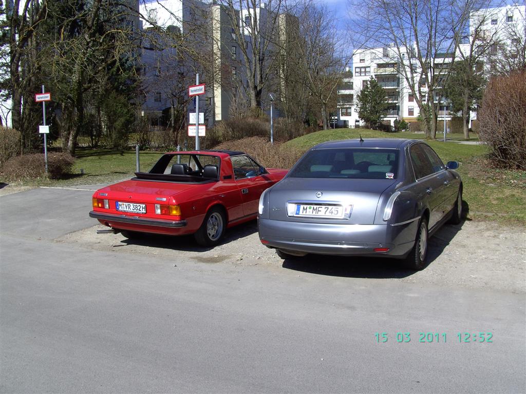

dann stell ich mal meine variante ins netz !

Oh auch schön... Beta Spider... lecker!
ich habe neulich in Holland bei einem recht gut befreundeten Händler neben einem Beta-Montecarlo gestanden... erster Hand, Top in Schuss, nur leichte Lackmängel auf dem Dach... da hätte ich schwach werden können
