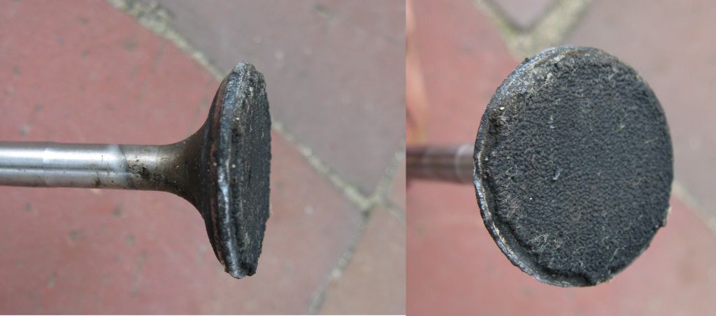

- Nun zum Thema Ölverbrauch: 5w30 ist wirklich sher dünn. Bei den aktuellen Temperaturen wirds noch ok sein aber ich würde längerfristig auf ein 40iger wenn nicht eher 50iger Grundöl gehen.
Ansonsten ist der 20VT auch ein guter Ölverbrenner. Mein Motor mit 200 tkm hatte super Pflege vom Vorbesitzer ( Motor sah innen aus wie geleckt nur leicht goldiger Ölschimmer ) aber trotzdem waren die Ventilschaftdichtugnen am Ende.
Trotz fehlenden Blaurauchs war die Ölverbrennung sichtbar . Im Inneren:
- Wie gesagt ich habe vom pleulproblemem der 5 Zylinder nichts gehört. Von denen der 4 Zylinder Lampredi ( 16V und 16VT ) schon
- Wer nun den Umbau auf 2,4 Liter ins Spiel gebracht hat ist ja wurscht. Man braucht dafür nur die andere Kurbellwelle mit mehr Hub und die passenden Kolben weil die alten ja sonst oben rausschauen ( bei so viel Hub )
Kopf und Block kann er lassen da die Kompression ja eh über die Kolbenhöhe mit der neuen Kurbelwelle einegstellt wird.
Ob wie und wann ist seine Sache. Klar kostet das Geld und zwar mehr also den alten zu überholen.
- ventil.jpg (46 KiB) Viewed 535 times
