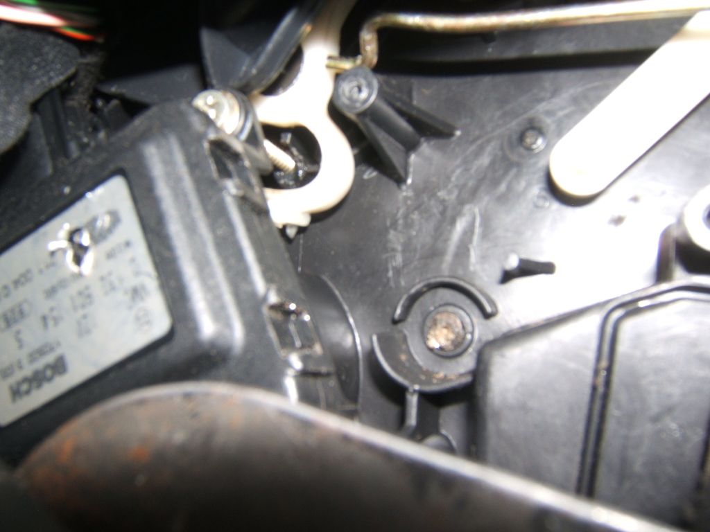

.....scusate, ma io non ho ancora capito qual'è il perno troncato....?!?!?!?

ciao Simone, il perno non lo vedi proprio perchè non c' è, la macchina l' ho presa usata e so per certo che il precedente proprietario ha smontato il cassetto e il tunnel, presumo che sia sia rotto o che l' abbia rotto, poi manca una leva a cui agganciare la barretta metallica che comanda la paratia inferiore passeggero, per farti capire meglio ti allego la foto dove si vede la sede della leva e dove ci sarebbe dovuto essere un perno per poter fissare la leva e lo schema dove si vede sia la leva che il perno.

eccomi.......allora,
ho provato da un amico che rifà avvolgimenti di motori elettrici e mi ha detto che del mio motorino era saltato il secondo avvolgimento
e per rifarlo, avrebbe dovuto svolgere il primo che sta sopra, rifare il secondo che sta sotto e comunque sarebbe stato costretto a fare tutto il lavoro a mano e ci sarebbero volute dalle 3/4 ore di lavoro pari ad una spesa esagerata.
con 50,00 euro infatti e 15 minuti di lavoro, ho montato un motorino recuperato dal demolitore (più pulito e molto più silenzioso del mio)...
ciao. simone
