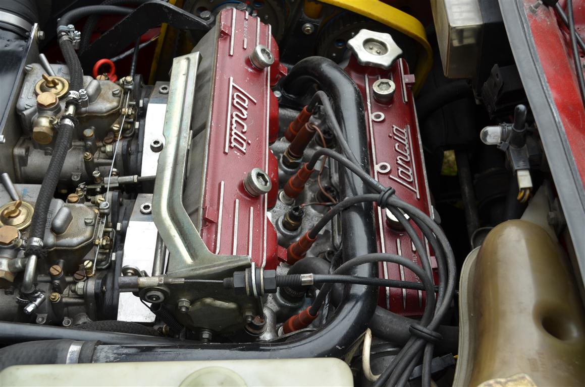

ps. der vom bild wäre mir lieber
Verständlich...Die Ventildeckel sind einfach wunderschön.
