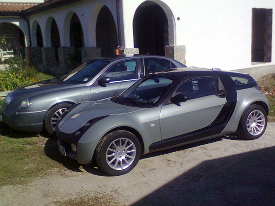

A proposito di cambio automatico. (lo sò che è una scusa e che sono quasi OT
ma c'è da pochi giorni una nuova arrivata in garage, cambio automatico e sequenziale (elettroattuato), cercavo l'occasione per condividere con voi il mio sorriso ogni volta che scendo da questo fantastico giocattolo X(.
Che ne dite ? è una strana coppia vero ?

Che dire, un'accoppiata tanto stralunata quanto irripetibile!
Bravo!
