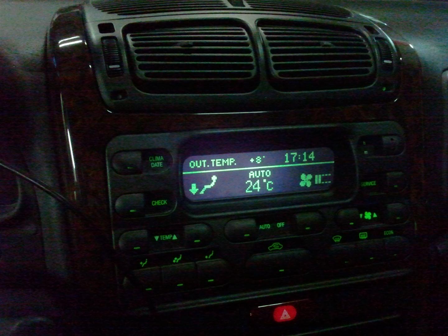

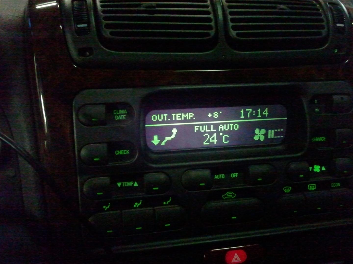

hi all
das enderegebnis nach erfolgreichem wechsel des thermostats
und löschen des airbagfehlers.

Re: Diagnose Tool für Laptop
Ich kenne das, es ist sehr befriedigend wenn mann erfolgreich Lampen gelöscht hat. >:D<
MfG
Ole W.
