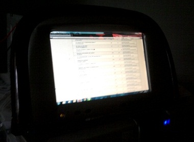

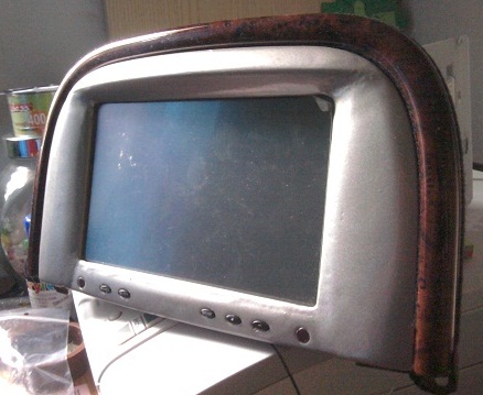

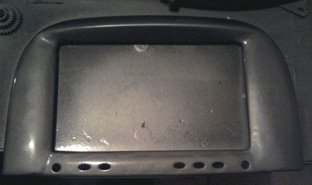

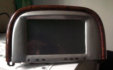

ecco un primo aggiornamento, dopo la sistemazione della mascherina, e la modifica del monitor...
per ora lo sto provando attacato al pc di casa, e tutto funziona, a breve installero scheda madre, hard disk, alimentatore, radio e tutto il necessario al completamento...

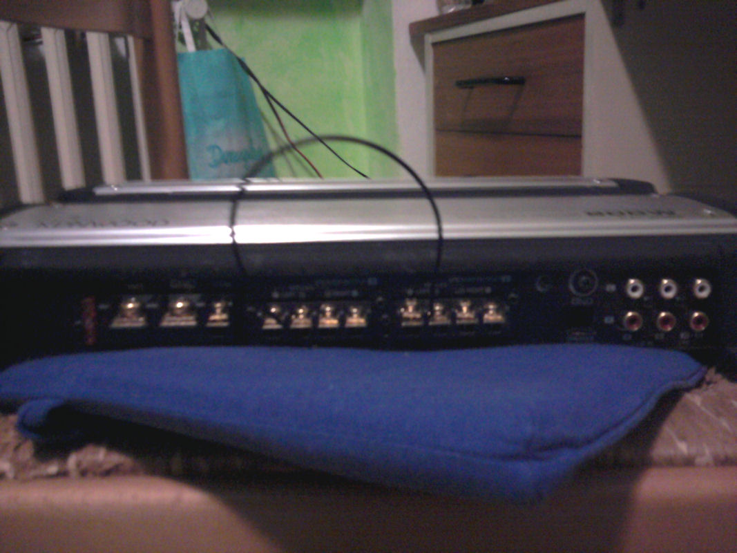

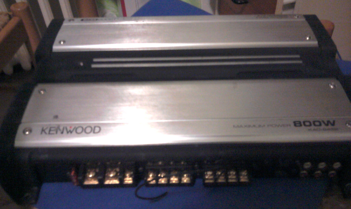

Oggi mi hanno consegnato l' amplificatore, un kenwood kac 8452, lo trovato su ebay usato ad buon prezzo, purtroppo il bose non e' adatto per il car pc

In che senso "non è adatto"?
[img]http://www.caribuklabber.altervista.org ... ncesco.gif[/img] Lybra 2.4 jtd SW, [IMG]http://i37.photobucket.com/albums/e75/s ... 74c14a.jpg[/IMG], Pelle, ICS NAVI, cd-changer, Bose, Tel, cruise artigianale, Aux-in, Ampli + Sub [IMG]http://www.elaborare.info/forum/vbullet ... sifone.gif[/IMG]
Re: Lybra PC
nel senso che purtroppo il bose e' adatto ad amplificare un segnale " gia amplificato", come quello che arriva dall' ics, mentre con l' uscita del pc, il suono che arriva dalle casse e' troppo basso
cercando in rete info sull' uso del bose come ampli di un carpc, ho trovato varie esperienze negative, che sconsigliavano quest' uso, propio perchè si sente pochissimo, purtroppo :S
