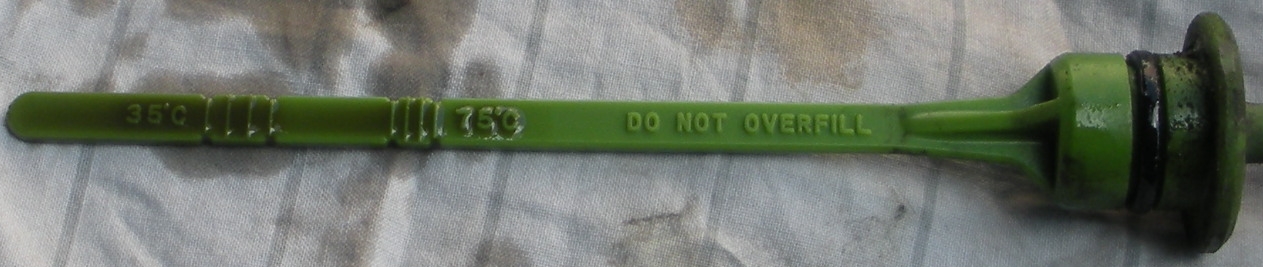

Eccomi di ritorno. Allora:
- vettura ferma da 24h;
- temp esterna circa 19°C;
- messa in moto al tempo 0;
- spostamento della vettura di qualche metro, giusto per inserire R, N e D per alcuni secondi;
- attesa in P per il tempo rimanente fino a 4m 20sec, calcolato in funzione della temperatura di partenza;
- lettura intorno al tempo finale sopra indicato;
- risultato inequivocabile: livello olio eccessivo, come da foto;
Ora secondo i miei calcoli si tratta di circa 0.6l in eccesso. Difatti ho già provveduto ad aspirare dallo stesso foro di misura, con una grossa siringa ed un tubicino in gomma circa 0.3l di olio che si presenta nero come l'olio motore vecchio. Prima di aspirare gli altri 0.3l mi riprometto, domattina, di ripetere la misura, perchè oggi nonostante l'aspirazione del quantitativo, il livello è rimasto pressochè costante a causa dell'innalzamento della temperatura. Comunque, la mia prima curiosità è stata quella di verificare le ripercussioni della riduzione del livello sul comportamento del cambio. Pertanto, giretto con guida all'Ambrogio, visto che il mio cambio aveva come unico difetto una eccessiva spinta inerziale tra 2 e 3 nei cambi che avvengono durante le accelerazioni lente (spero di avere reso l'idea). Ed infatti, ho riscontrato un percepibile miglioramento che dovrebbe confermarsi domani con la portata al corretto livello.
Che dire. Ci si lamenta del cambio di Thesis e poi è solo colpa di manutenzioni non eseguite correttamente! Buona serata a tutti

Parole sante. Secondo me, al 99% delle Thesis in circolazione è successo, prima o poi, di finire in mano a officine che hanno fatto danni. Non penso proprio che la terrei, se non ci fosse questo forum.Thesis_3e2 ha scritto:Ci si lamenta del cambio di Thesis e poi è solo colpa di manutenzioni non eseguite correttamente!
Tornando a ciò che hai rilevato, non mi stupisce che il ripristino di un livello più corretto abbia influito sul comportamento.

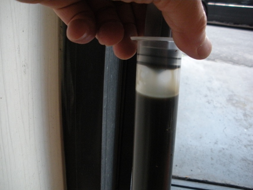

Ma ti consiglierei senz'altro anche la sostituzione (facendo attenzione a usare quello giusto!), perché sia dalla foto dell'astina, sia da ciò che dici sulla somiglianza con l'olio motore vecchio, si capisce che l'olio non è più buono (v.immagine seguente). Quanti km ha fatto la macchina? Ed è stato mai cambiato in passato?

Per quanto riguarda il colore, lo spessore della siringa amplifica la colorazione scura (vedi foto), ma tra poco scendo in garage e ne metto una goccia su un foglio di carta bianco per rendermi effettivamente conto. La macchina ha 125.000 km ed avendola comprata usata a 91.000 non ho notizie su cambi olio precedenti, anche se il livello eccessivo lascia pensare ad una sostituzione o ad un rabbocco. Avevo già l'intenzione di sostituirlo per via del cambio un pò brusco da 2a a 3a, adesso diventa una necessità. E poi se chi ha eseguito l'intervento non ha compreso l'importanza del corretto livello del liquido per trasmissioni automatiche, dubito che abbia avuto l'accuratezza di utilizzare un JWS 3309. Pertanto ho già individuato alcuni oli con questa caratteristica e sono propenso per il Castrol. Devo solo trovare un vecchio post in cui veniva spiegato come far fuoriuscire quanto più olio possibile dal cambio automatico per rendere quanto più efficace la sostituzione.

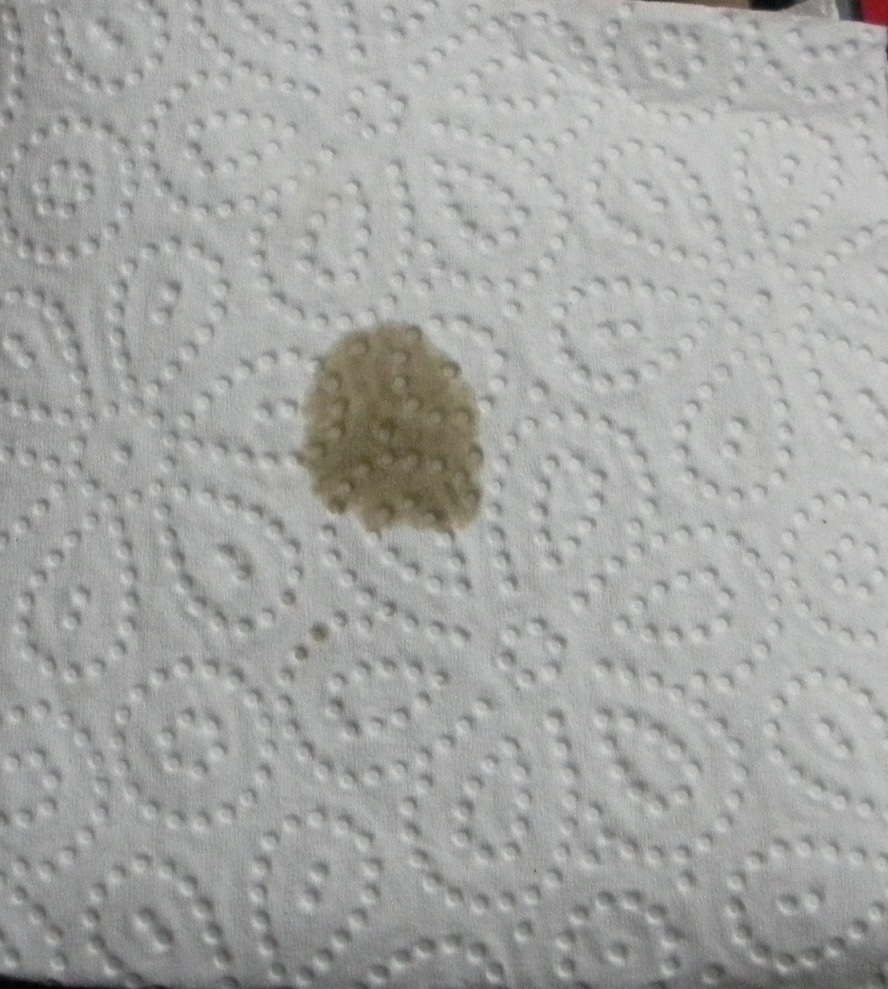

Ecco come appare su carta. Mi pare che sia oltre la scala postata.

Direi che è senza dubbio da sostituire.
