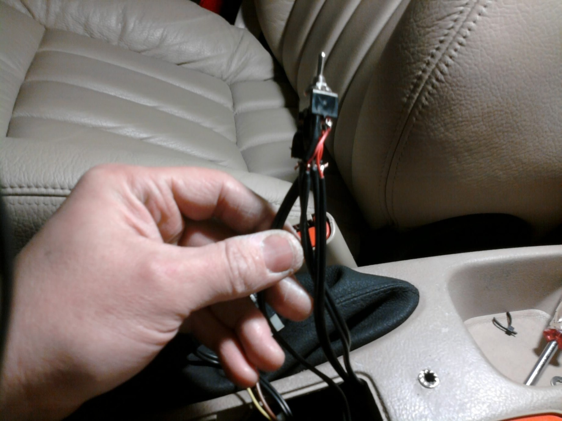

La soluzione è procurarti un deviatore da frapporre tra il caricatore e l'ICS. All'altra uscita colleghi il cavo che mostri in figura da poter collegare un lettore mp3 o altro. Per sentirlo, devi sempre pigiare su CD dell'ICS per farlo partire.

Re: CAVO AUX SENZA SMONTAGGIO ICS
..... come questo

Perfetto, ora è tutto chiarissimo (tu)
