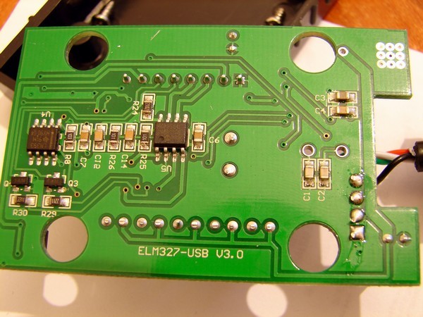

questa è la mia...ELM327-usb v3.0 e la R04 non sta dove sono le solite..qualcuno ha modificato questa?

Per un attimo dimentichiamo che è diversa, R4 c'è ? dovè collocata ?

eccola delta

Cosa c'è scritto sopra sempre 272 ?

Io proverei a dissaldarla ugualmente senza romperla...se non dovesse cambiare niente si può sempre risaldarla.
