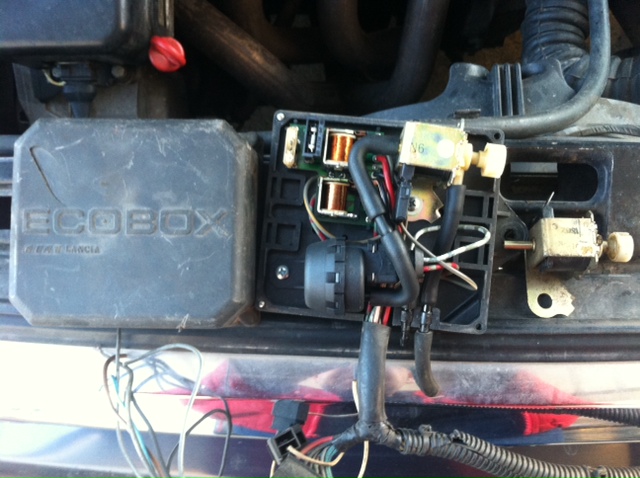

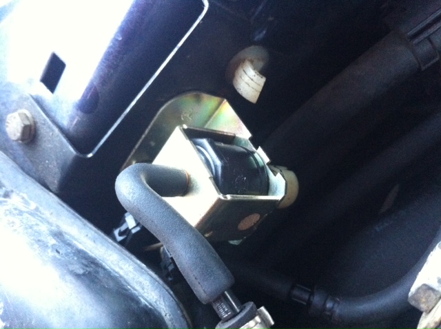

Grazie a la indicazione di deltagtie, oggi ho trovato (ad un prezzo molto molto economico) una valvola usata per la mia Thema VIS. Un ricambista con ricambi usati nella mia zona aveva un ecobox proveniente di una Panda (vecchia) e cosi, il sistema VIS della Thema funziona di nuovo.
Nelle foto allegate si puo vedere il ecobox, e la valvola e' visibile nella scatola, insieme con la vecchia. La valvola usata che ho comprato era conservata come nuova perche era protetta bene nella scatola Ecobox.
Nella altra foto, la valvola montata in suo posto.
