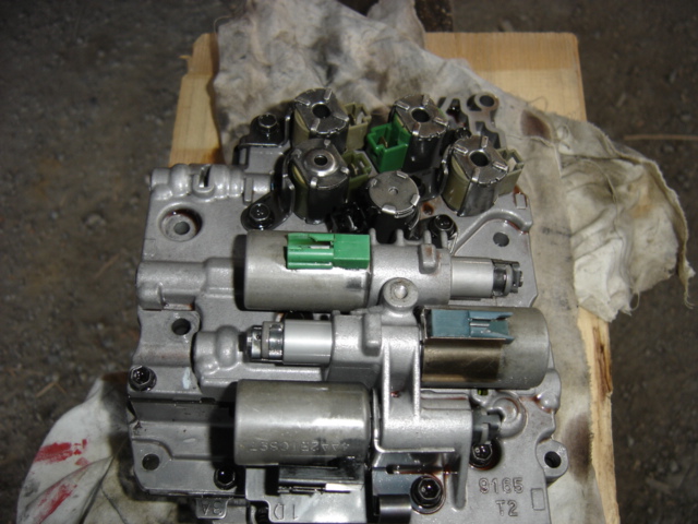

Ich habe so viel Geld vom Ölwechsel und verschiedene Additive verbracht, ohne Lösung des Problems der Hub zwischen N und D, dann habe ich die Magnetventile geändert, jetzt Thesis ist perfekt, es gibt mehr Schüsse

Hallo Giorgio,
liegt das Problem dann bei der Elektronik, oder was genau musste erneuert/geändert werden?
Wollte jetzt erst einmal die Spülung machen lassen um nicht ganz so viel Geld zu investieren.
MFG Max:)

Re: reparaturversuch: das übliche ruckeln beim schalten
Die Ventile sind das Problem, ich das Öl gewechselt 2 Mal, und es kostete 400 €, ohne das Problem zu lösen, müssen die Ventile Kosten 700 €, und das Problem verschwunden
