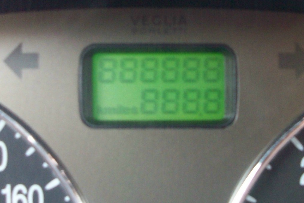

SSSalve a tutti, con molto piacere ho visto che la scoperta è stata di grande euforia per tutti, speriamo che quanto prima sapremo decifrare tutto....penso di aver capito che il codice +87 (dopo alcuni secondi di funzionamento)si riferisce all'autonomia di carburante. Dopo aver letto le altre discussioni sono andato a controllare il voltaggio con la procedura della chiave e il pusante reset km parziali,(sulla mia 1.9 da 115 cv del 2002) e il risultato è l'azzeramento dei Km. CCCiaoo Piter61B)B)

foto display test batteria:)
ecco piter61 quello dovresti vedere.
scusate se quello che il dipaly non ha il massimo contrasto ma l'indicazione è lampeggiante e tra 3 foto questa è la migliore.
faccio notare che oltre alla scritta Km c'è pure "miles". forse si può impostare l'indicazione in questa unità di misura.
- display.jpg (116.21 KiB) Visto 575 volte

Re: -98 -97 -96
Ci sto capendo qualcosa dei miei:
-98 e -97: variano con le impostazioni del clima (qta e direzione dell'aria). Se riesco mi metto a fare esperimenti con un blocco per gli appunti.
-96: l'ho visto sempre a 213, vedrò se cambia qualcosa.
