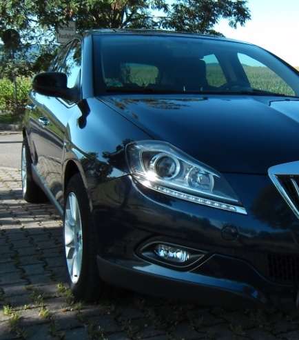

Ich habe seit April 30 mm
meinst du nicht pro Achse?
60mm Verbreiterungen hab ich noch nie gesehen...
Re: einfach genial diese Kurven >:D<
Nein, ich mein pro Rad. Das ist das Maximum, was zumindest H&R anbietet. Ich häng hier mal noch ein Bildchen an.
Die Scheiben sind separat verschraubt, sonst hätt ich das nicht gemacht.
Ich meine auch, Dean hätte auch 30 mm pro Rad verbreitert.
- pict0012.jpg (119.57 KiB) Viewed 588 times

Nein, bei mir sind's 20mm pro Rad, jedoch ist mein Auto etwa 40-50mm tiefer, und das Theater mit dem umbördeln der Kotflügel wollte ich mir nicht antun. Und mit Tieferlegung wäre dies notwendig gewesen..., laut Spezialist!

ja die 30mm pro Rad glaub ich Rainer schon - bei den 16-Zöller hat die Einpresstiefe eine andere Auswirkung - soll heißen die Räder stehen nicht sooooo weit wie bei den 18-Zöller im Radhaus.
Ich hatte auch vor 25mm Distanzscheiben zu verbauen, hab mir dann aber die Fotos von Dean angesehen und bin zu dem Entschluss gekommen das bei den 18-Zöller 20mm den schönsten Abschluss zum Radhaus ergeben.
