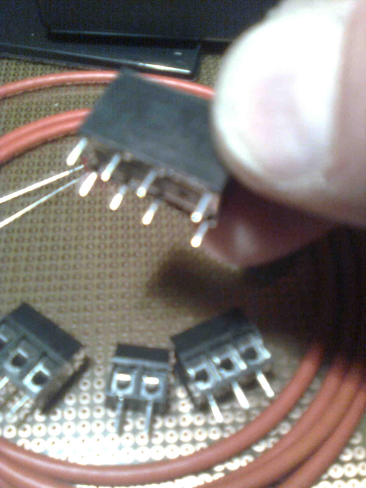

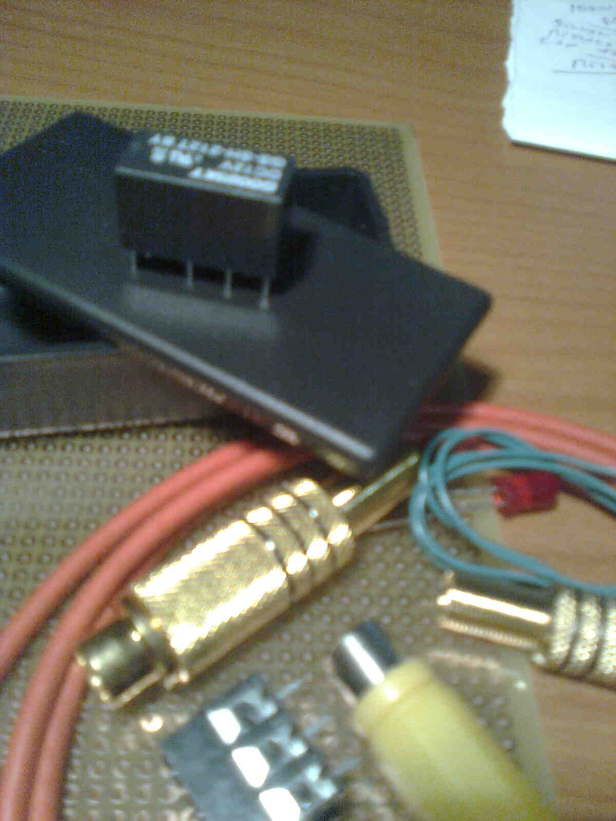

volevo chiederti che tipo di relè hai usato per deviare il segnale video ?
voltaggio ?
amperaggio ?
tipo: DPDT ? oppure altro ?
grazie anticipatamente.
voltaggio ?
amperaggio ?
Pietro (Pietroth)
Re: Cablaggio TV
Pietroth, sono andato in un negozio di componenti elettronici è li mi hanno dato quello che vedi in foto, mi hanno detto che è specifico per segnale video. Oltretutto e miniaturizzato per essere assemblato e saldato sui circuiti stampati, comunque ne avevano anche di più grandi. Quello che so per certo è che è un relè bipolare, cioè all'arrivo della tensione, la sua bobina interna commuta due conduttori contemporaneamente , è ovviamente un relè per tensioni di 12 volt . Credo che volendo puoi metterci qualunque relè basta che lavori a 12 volt e faccia da deviatore, la massa dei cavi si può lasciare in comune (Anche se io, avendolo bipolare, ho lasciato separata e commutata anche quella) costa sui 8 euro. Suppongo che oltre a essere miniaturizzato abbia un idonea schermatura (Per i disturbi video) che i tradizionali non necessitano; i contatti sono 8 : I primi 2 alimentazione gli altri 6 commutazione bipolare, i due gruppi sono separati (Per evitare errori) Se porti le foto che ti posto in negozio, capiscono subito di che si tratta. Spero di esserti stato utile, ciao
