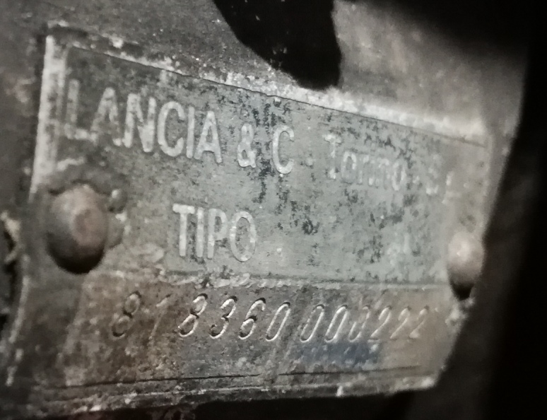

Rallye S telaio 818.360 n° 1171, motore 818.303 n°1298, cambio 818.330 n° 18.683 ( ancora quello di una Rallye, il cambio è lo stesso ), telaietto motore 818.360 n° 343 ... ed infine la targhetta del ponte posteriore, che ho fotografato nei giorni scorsi perchè non trovavo più la foto : 818.360 n: 222. In sostanza il telaio 171, col motore 298 ( penso partissero da 1000 o 1001 come per il telaio ) , telaietto motore 343 e ... ponte posteriore 222 I testi "dei sacri" dicono che nel 1968 ne hanno prodotte soltanto 152 dal telaio 1001 al 1152 . la mia è immatricolata il 1.2.69 ed ha la testa del motore con impresso la data 28.11. 68 ma secondo "loro" sarebbe stata prodotta già nel gennaio del 1969. Cuntent pilade ;)

Grazie il tuo post è una ulteriore conferma di quanto già avevamo dedotto. Ma i dati documentali come quelli che tu proponi sono essenziali. In verità mi aspetto ancora qualche conferma di possessori di hf 1300 che fanno parte del forum. Altro che numerino sulla flangia motorino d'avviamento.

Luciano, anche io conosco dove ci sono altri posti dove identificare i numeri propri dell'hf, e a poco a poco li sto svelando. Quello che non capisco sono i tuoi ragionamenti, o perlomeno non capisco dove vuoi arrivare. Parli di lavoro di fino, di lucidature, stirature. Ma ancora non hai postato il numero impresso sul tuo assale. Un hf deve avere quel numero sul ponte, numero che identifica tutto l'insieme e quindiindispensabile. l'H F non è solo un motore, che si può trovare anche allo sfascio, o modificare, partendo da una relly, con quattro soldi.

Michele, facciamo il punto della situazione. La testa della HF, non è esattamente "uguale" a quella della rallye e rallye S. La sigla è la stessa(818.140),ma nella HF subisce un lavoro superiore di rifinitura, particolarmente nel raccordo con il collettore di aspirazione. Ogni testa, una volta fatto questo lavoro veniva punzonata con il famoso numero (progressivo) che la distingueva dalle altre,per evitare confusioni, sia in fase di montaggio motori, sia nello stoccaggio a magazzino. Parliamo adesso del famoso ponte. Non sono capace a fare fotografie e oltretutto non ne ho voglia. Tieni presente che il ponte non identifica con certezza l'autenticità di una HF. Come avevo già detto, é "trapiantabile", così come la sua targhetta. In 10 minuti, con un normale trapanino, "mangi"la testa dei rivetti ed hai la targhetta in mano, pronta a cambiare assale, così come hai l'assale pronto a ricevere un'altra targhetta, magari falsa. Quello che invece è molto difficile da farsi, è modificare una scocca di rallye 1,3, per sistemarla come quella di una HF, che ha un particolare differente, proprio leggermente più avanti ed in alto, della zona dove è situato l'assale o, se preferisci, ponte. Ciao. Lucian
