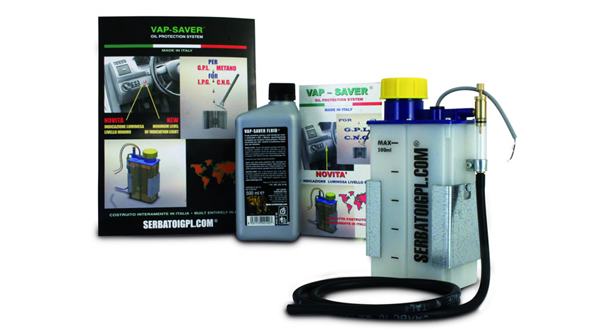

Le valvole rinforzate sono una miglioria che han giustamente messo in campo per tentare di evitare l'ecatombe di valvole sui motori a GPL/Metano ovvio non garantisce il miracolo non sei l'unico ad avere avuto questo inconveniente.Le Natural power come Multipla,Panda,Punto montano l'impianto di serie,perfino il collettore di aspirazione ha gli alloggiamenti appositi per gli ineittori sia benzina che metano.Le valvole sono rinforzate ma i danni li patiscono ugualmente,spece il 16v della Multipla.Perfino i collettori di scarico sono molto soggetti a creparsi a causa del calore.(io personalmente ne ho cambiati 3 uno su Multipla,uno su una Panda ed uno su un Doblo').
La causa e' indubbia,hai molto scrupolosamente descritto l'uso dell'auto lunghi tragitti autostradali tutti a GPL.
Io credo che se un ispettore verifichi la mancata alternanza di alimentazione soprattutto in queste consigliabili circostanze a nulla valga tentare di chiedere un risarcimento,tanto piu' che si tratta di vettura tenuta molto scrupolosamente.
La casa poi ha fatto orecchie da mercante su pulegge conduttrici difettore,elettroguide che bloccano....Figuriamoci se interviene per un caso di usura.
La valvola scarico che postato in foto era del tipo non rinforzato,quella G.punto venne trasformata a circa 50.000km ed a 90.000 girava a 3....Mai alternato anche questo cliente.
Io come ti dicevo dovessi tenere l'auto ( a questo punto dopo oltre mille euro di spesa lo farei..)monterei in aggiunta il kit lubrificazione valvole nel vano motore si chiama
VAP SAVER (allego una foto)lavora per depressione in pratica ogni volta che molli l'accelleratore vengono immesse una diecina di gocce al minuto di un apposito lubrificante che oltre ad evitare attriti aiuta ad evitare l'aumento delle temperature.Personalmente mai testato ma un collega installatore me ne ha parlato bene.
Cerca in rete trovi il sito del kit.
