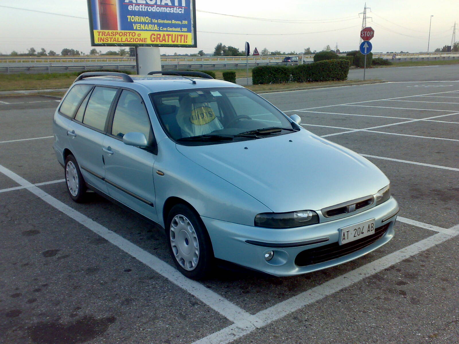

Io alternavo una volta al mese,come dicevo circa una settimana ed infatti la mia odiata 164 consumava come la Bravo di Andrea circa 1/2 kg di olio su 4/5mila km e non ho mai cambiato altro.Non ho visto differenze sostanziali tornando a gasolio.Poi se consideri che hai il motore alla frutta mentre un JTD a 300.000km e' come vedi nelle foto che postato la durata ripaga
> > Ripeto ti trovi cmq con un motore oramai
> alla
> > frutta,un JTD con 300.000 km e' a meta' della
> sua
> > vita guarda i km riportati nel forum
> Oddio considerando che sarà stata venduta una
> lybra a benzina ogni 20 vendute diesel non ha
> molto valore statistico...e solo 25 persone mi
> superano in chilometraggio. Diciamo che, secondo
> la mia opinione, un diesel come motore quasi
> sicuramente dura di più....(anche se il mezzo
> milione di km del collega didlio fa riflettere) ma
> il resto dell'auto bene o male cede molto prima
> della morte naturale del motore.
Come bene hai detto una su 20,chissa' perché non le han prese tutte a benzina per trasformarle se conviene cosi' tanto..
Solo 25 persone ti superano in chilometraggio...Beh hai detto niente...E va considerato che moltissimi utenti hanno abbandonato la lybra ed il forum quasi tutti per la voglia di nuovo,certo non per cedimento motore.
Il quasi mezzo milione di chilometri di dlidio ripeto,ci e' arrivato bene per aver alternato parecchio.
Il resto cede se parliamo di auto tenute da cani,io ho rivenduto la Dedra con 500.000km che era perfetta ad un ragazzo Romeno che si e' servito da me ancora per diversi anni ed ogni partenza per le vacanze in Romania voleva dire 2000km andare ed altrettanti a tornare,l'ultima volta che la vidi segnava 580.000
Posso postare la foto della mia Marea con 431.000km,rivenduta a 1200 euro le condizioni parlano da sole..(scattata 1 mese prima della vendita).
