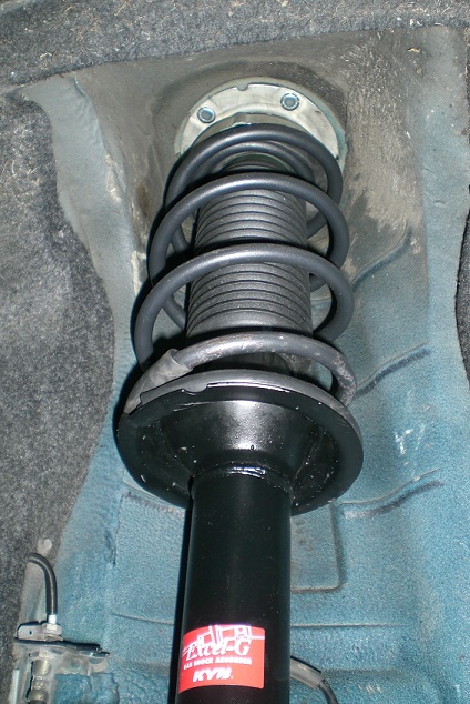

Stoßdämpfer und Federn sind montiert.
Allerdings hat mich wohl der Verkäufer etwas hinters Licht geführt und mir stinknormale Federn von der Limo verkauft, aber anderes behauptet als er sie mir angeboten hat...
Die Möhre liegt jetzt hinten deutlich zu hoch. 4cm Höhenzuwachs im Vergleich zu vorher... ?tt? Ich lasse mir jetzt selber Federn nach Vorlage der Original-Coupé Federn mit dem Federndurchmesser der Limo anfertigen.
Ansonsten ist die Lösung wirklich zu empfehlen (wenn man den Höhenzuwachs mal außer acht lässt). Vom Prinzip her funktioniert das super.
Den Unterschied mit den neuen Dämpfern im Stadtverkehr merkt man auch deutlich. Im Stand, wenn man mal auf die Ladekante drückt und loslässt, wippt er deutlich weniger, bis gar nicht nach. Der Tausch war auf jeden Fall recht sinnvoll...

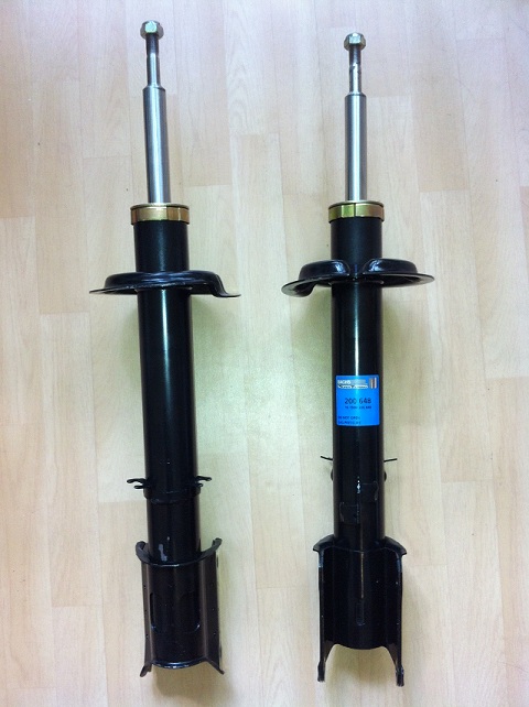

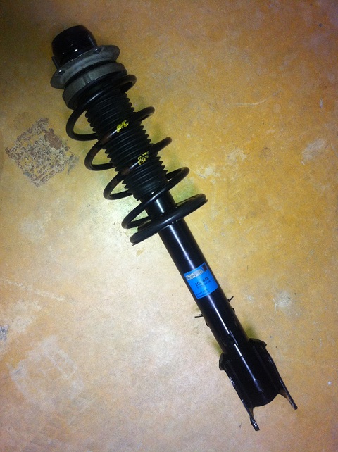

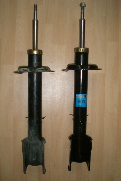

Während meiner Anfrage bei dem Federnhersteller und der Absprache der Daten der Feder hatte ich parallel noch einmal nach den originalen Dämpfern gesucht. Ich habe rauf und runter gegoogelt und nach 46477516, Sachs 200 648 und Boge 32-D40-A gesucht. Dabei habe ich ausländische Seiten aus Russland, Polen usw. nicht ausgelassen. Ich bin dann bei einem weit hinten liegendem google Ergebnis auf einen polnischen Händler gestoßen, der seine Lagerbstände online angezeigt hat. Laut der Seite sollten noch 2 Stück Sachs 200 648 am Lager sein. Meine Anfrage wurde allerdings erst 4 Wochen nachdem ich sie abgeschickt hatte, beantwortet. Da hatte ich gerade schon die neuen Federn bekommen und auch schon verbaut. Nachdem ich den polnischen Verkäufer bzgl. der Dämpfer gelöchert, ihn die Dämpfer vermessen lassen habe und um Bilder der Dämpfer gefragt hatte, war klar, dass es sich tatsächlich um Sachs 200 648 Dämpfer handelte. Damit war für mich klar, die muss ich haben. Eine Woche später lagen sie dann vor mir.
Im Vergleich zu den original verbauten Dämpfern sieht man keinen Unterschied. Es sind quasi Zwillinge. So als ob sie in einer Fabrik gebaut wurden (und das wurden sie sicher auch). Alles ist gleich, jede Schweißnaht, jedes Loch, jedes Metallteil. Der einzige Unterschied besteht in der Aufschrift. Mittlerweile glaube ich nicht mehr, dass KYB diese Dämpfer tatsächlich hergestellt hat. Wahrscheinlich eher irgendeine unbekannte Firma...
Die neuen Sachs Dämpfer mit den alten, originalen Federn wurden dann gleich am nächsten Tag verbaut und alles ist wieder so wie es sein sollte.
Falls Nachfragen kommen: Leider hatte der Händler nur diese beiden Dämpfer und hatte auch sonst nichts mit Lancia zu tun. Keine Ahnung wie der an diese Dämpfer gekommen ist.
