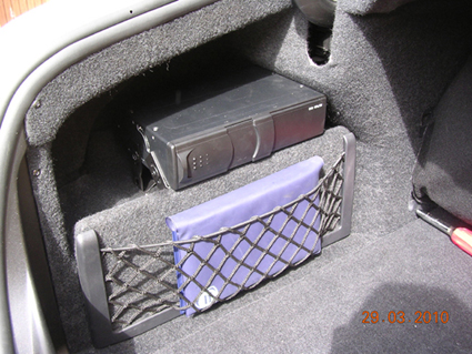

sabato ho installato il caricatore mp3 nel baule, ora ok ma durante il lavoro tutto ciò che poteva andare storto è andato storto
l'unico problema e che che con il nuovo changer si sente, durante i silenzi e/o quasi tali, un rumore ciclico come fosse appunto il disco che gira (ovviamente non è rumore meccanico ma proviene dalle casse) che ha volume costante (non aumenta col volume dell'audio) : avete anche voi rilevato tale rumore ?

No il mio è perfetto, ma ti sei collegato direttamente al nit con la prolunga, o con il filo nel cassetto?.Un altra cosa devi lasciarlo in analogico, perchè in digitale fa rumori strani

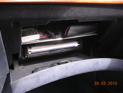

mi sono collegata alla din 8 poli nel cassetto ed ho lasciato tutto in analogico

io ho il bose, però faceva i difetti che tu dici quando l'ho messo in digitale, in analogico è perfetto

ho verificato è la carcassa è al negativo
proverò a contattare il venditore

Quando hai tolto il cassetto per collegare la prolunga, non l'hai provato collegandolo direttamente?

l'ho collegato per provare che funzionasse anche la prolunga del cavo, ma non avevo fatto assolutamente caso al rumore, anche perchè lo si sente solo nei silenzi musicali

nella pausa pranzo ho smontato il changer:
1 - collegando l'orignale alla prolunga tutto perfetto
2 - mettendo mp3 in digitale niente suono e rumore ciclico ancor più intenso più altre scarichette
ho verificato meglio e mi devo correggere, le scarichette aumentano con l'aumentare il volume, restando sempre comunque molto inferiore alla musica, ma nelle pause o musiche soffuse è una rottura

Prova ad ascoltare un cd audio non mp3, se ti fa ancora le scariche, a questo punto è proprio il caricatore difettoso
