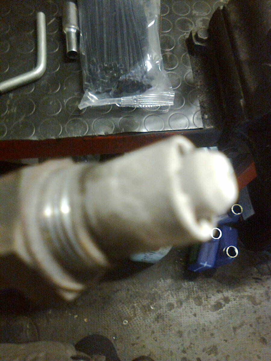

E veniamo ad una documentazione un po' piu' concreta dei danni da GPL nella prima foto una valvola di scarico di una Punto sostituita a 90.000km.

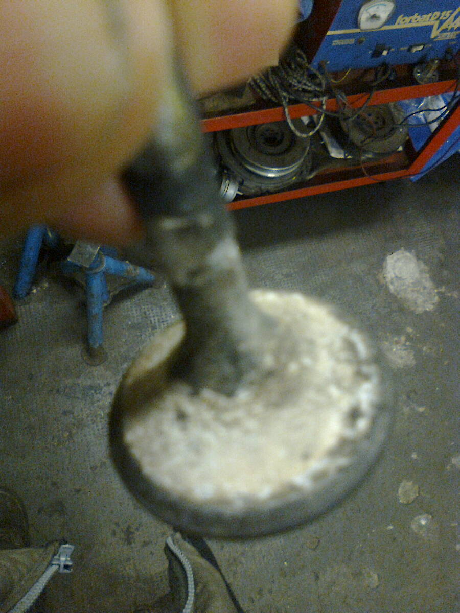

Nella seconda foto il confronto con la stessa valvola di scarico proveniente da una 159 mjet (sostituita per rottura della distribuzione a 200.000km incuria del cliente che non rispetto' la scadenza). Si puo' vedere chiaramente la differenza nella zona di chiusura valvola.

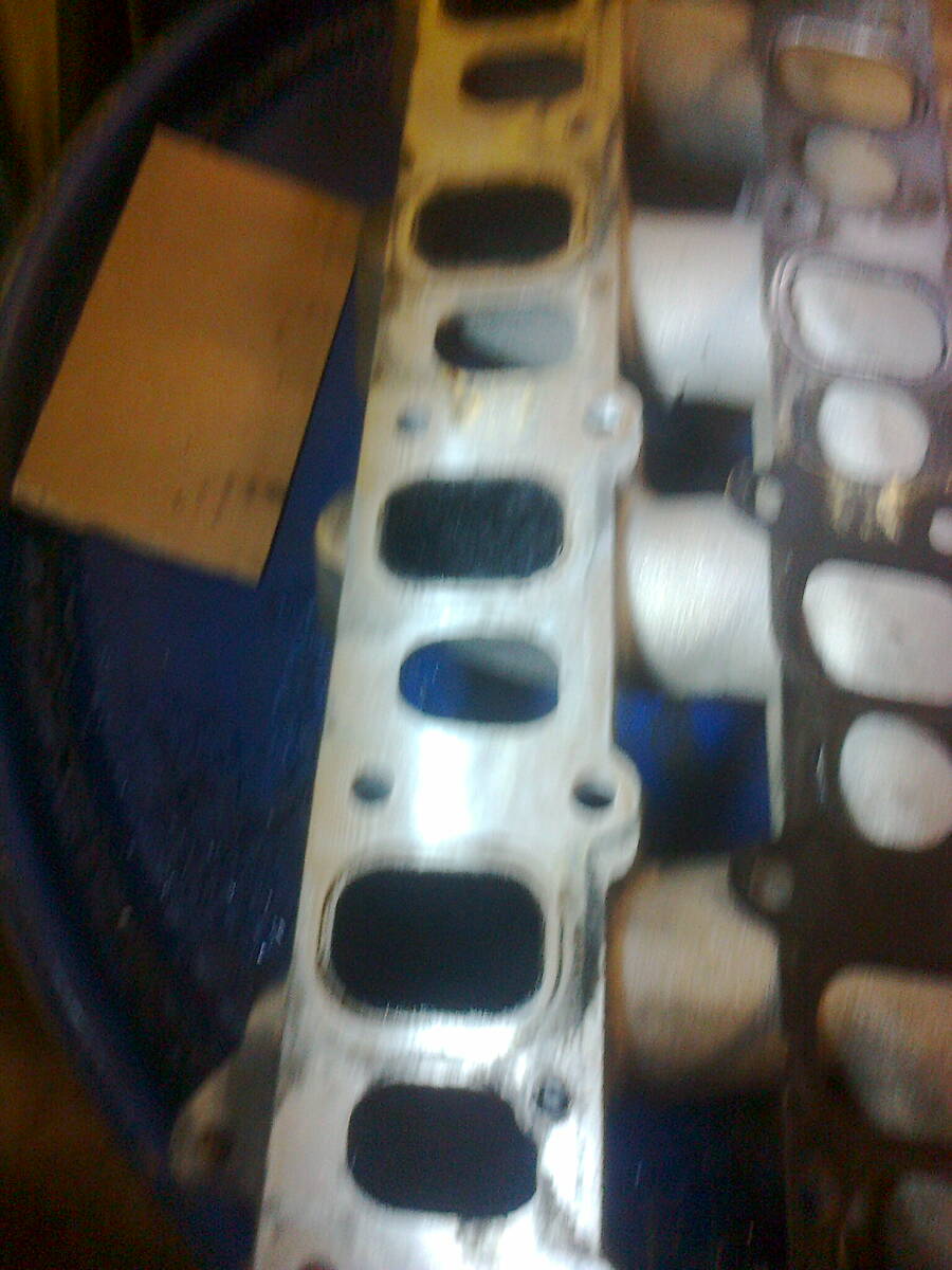

Nella terza foto invece una sombda Lambda con circa 60.000km mancamenti e spia accesa su Fiat panda 1200 gpl.Si noti il grado di ossidazione sulla sonda.

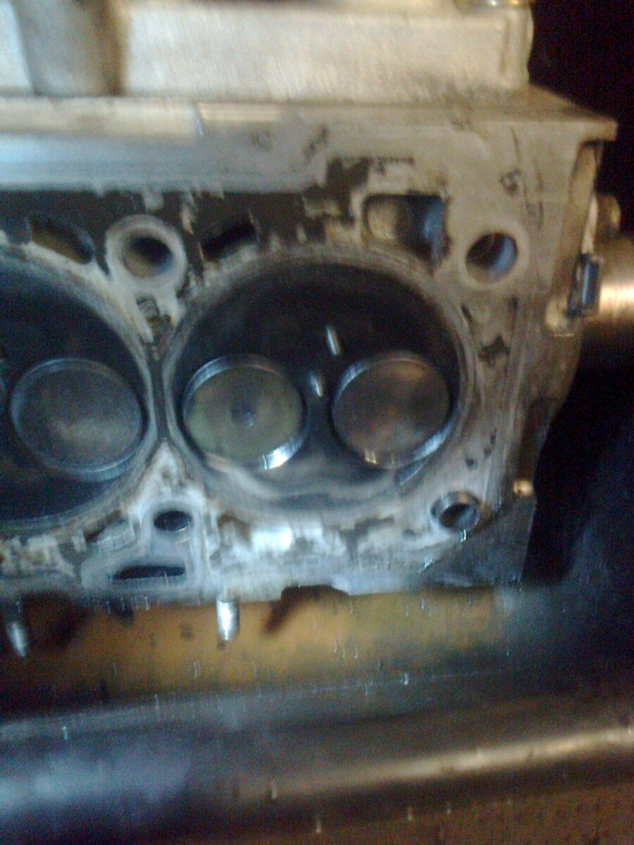

Nella quarta foto le valvole della Lybra 2400 dell'amico Demone Guardiano con oltre 300.000 km (la testa dovetti smontarla per cedimento di due prigionieri sul collettore di scarico,rimontata sostituendo solo quelli valvole piu' che perfette controllate da rettifica,perfino il gioco era ok).Si puo' notare la pulizia e la perfetta tenuta valvole sulla camera di scoppio.

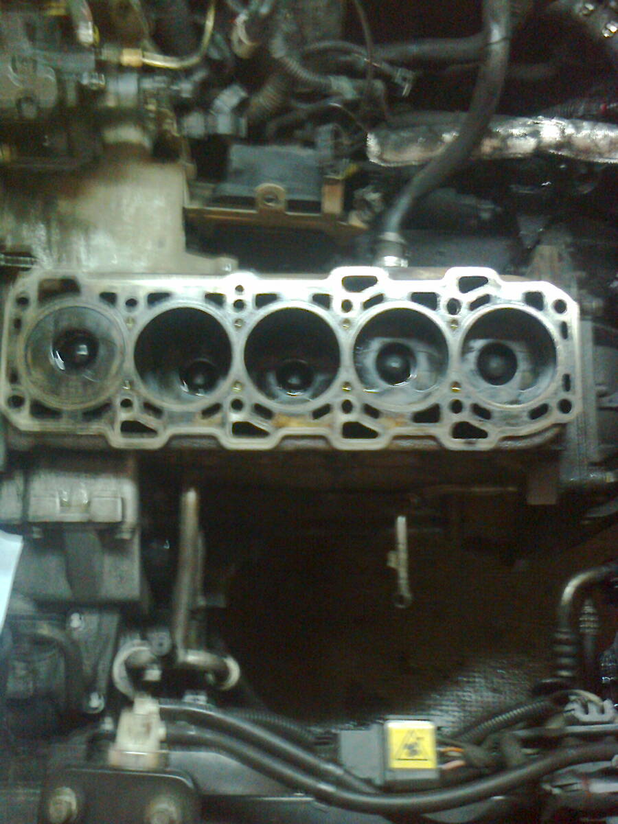

Quinta foto il motore della suddetta auto i cilindri ed i pistoni appaiono in perfetta efficienza.Consumo olio zero.

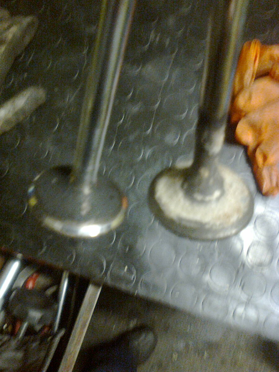

Sesta foto: sempre la 2400 di Demone immagine del collettore aspirazione si nota la sua perfetta pulizia e l'assenza di fuligine,questo merito del ns "t@@@o" piccolo accorgimento che evita anche la fumosita' con buona pace degli ambientalisti.;)
