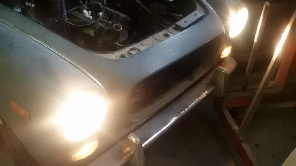

A cruscotto smontato ho comunque testato l'impianto elettrico collegandolo direttamente a una batteria esterna... le luci funzionano tutte (tranne gli indicatori ma credo proprio a causa dello smontaggio del cruscotto).
E' sempre una buona notizia ;)

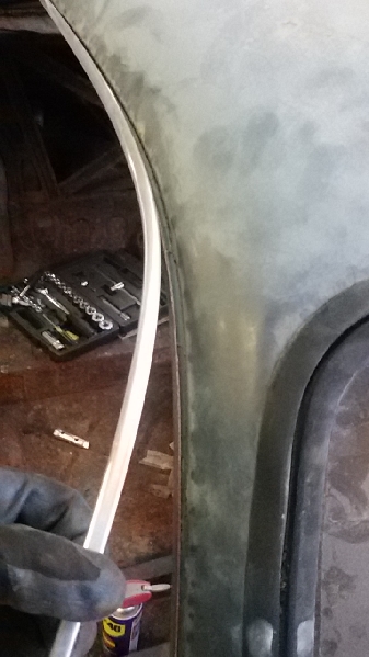

Due domande su guarnizioni e cornice cromata del giroporta:
1) Smontando la guarnizione del giroporta (che si è più o meno sbriciolata) ho notato una canalina in alluminio avvitata alla carrozzeria sotto la quale è schiacciata un'altra porzione di guarnizione. Quando acquisterò il costoso ricambio avrò anche la nuova canalina o devo conservarla il più possibile e ricostruirla dove irrecuperabile?
2) La cornice cromata che gira sopra le portiere ho visto che è fissata da alcune viti nascoste dalla guarnizione. Tolte queste basta esercitare trazione per estrarle?

L'accensione delle luci e un segnale che c'è "vita" !
Ricominciano a funzionare gli impianti.

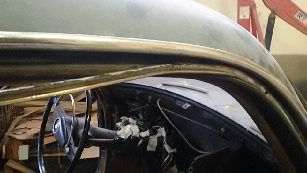

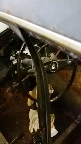

Oggi lungo e laborioso lavoro di rimozione delle guarnizioni giroporta nei loro 3 strati e della cornice cromata sulla grondina...
Immagino già quanto sarà divertente il rimontaggio...:)
Guarnizioni ovviamente decomposte... Cornice in ottime condizioni ;)
