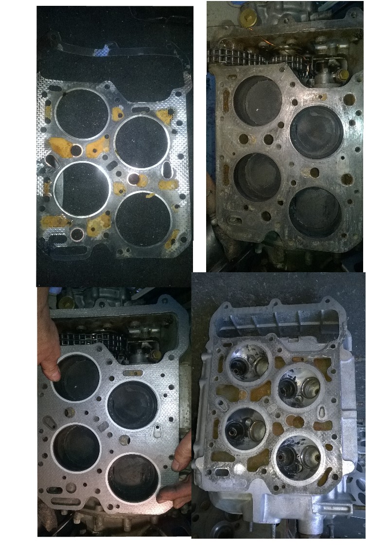

Il mio parere sui fori della guarnizione già lo conosci. In ogni caso, dalle foto si evince, senza ombra di dubbio, come i fori di passaggio siano talmente sfalsati da ostruire almeno il 70% della sezione del condotto. Come possano sostenere che possa andare... Evidentemente Ettore Zaccone Mina non sapeva far di conto

Questa storia della guarnizione mi sembra incredibile
Ho giocato con il computer accostando le immagini del corpo motore , della testata , della guarnizione sul motore da 2 anni con i segni evidenti del contatto acqua da cui si vede bene come alcuni condotti siano strizzati da fori troppo piccoli altri sono sfalsati altri addirittura chiusi !!! NB: la guarnizione è identica a quella nuova vendutami da cavalitto. Per rendere comparabili le immagini a colpo d'occhio ho capovolto l'immagine della testata e della vecchia guarnizione. In questo modo le difformità dei fori acqua sono evidentissime.
Ho calcolato che circoli così il 30% dell'acqua in testata.
Se avete immagini dei vs motori e delle guarnizioni che avete montato sarebbe bello condividerli .
Ho cercato sul manuale ricambi le immagini delle guarnizioni ma non ci sono ... voi avete tali disegni?

Continuo invece a restare perplesso sul mancato accoppiamento dei fori con la guarnizione, che in pratica faceva da tappo!
Re: SEDI VALVOLE
Per quanto riguarda la guarnizione, penso che in teoria si potrebbe eliminare la parte che occlude parzialmente i fori. Rimane però il problema di quella porzione di blocco e testa che rimangono senza guarnizione. Il liquido,anche se della migliore qualità, col tempo esercita una piccola corrosione nelle pareti di blocco e testa in cui scorre, è normale e non crea conseguenze.
Viceversa,nel piano del blocco e della testa non coperti da guarnizione, questa corrosione, evidente nelle foto, può pian piano progredire e creare infiltrazioni che non sappiamo dove possano arrivare.
