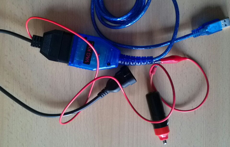

Hi Pelle..
Ich habe heute mein Glück versucht!
Leider kann ich keine Verbindung zum Airbagmodul aufbauen..
Der VAG Adapter wird erkannt aber das Airbagmodul antwortet nicht.
Muss ich noch etwas umbauen?
Ich habe ein Foto von den VAG Adapter abgehangen..
Gruß Rolf
Gruß Rolf

Kannst du auf ABS zugreifen? Ansonsten müsstest du mal schauen, wie die Pin Belegung des Adapters ist. Ich habe mir selber einen gebaut. Pin 16 ist +, Pin 7/5 sind K/L. Wobei ich aber gerade nicht weiß, welches welches ist.

Danke für die Info mit der Belegung...
Bei meinen Adapterkabel ist 4& 7& 15 belegt! 4(5) ist Masse 7 ist K 15 ist L
Ich werde das Kabel von 4 auf 5 umlöten, mal sehen ...
Nachtrag - Der Stift 5 ist im VAG KKL jAdapter mit 4 gebrückt.
Werde mal versuchen, ob ich das ABS auslesen kann...
Vielleicht ist auch der KKL Adapter defekt ?tt?

Ich glaube Airbag kann nur im Fußraum vom Beifahrer an dem Stecker abgegriffen werden.
Habe jetzt nicht verfolgt ob du es so gemacht hast,oder ich vertue mich gerade mit dem Thesis.

Hallo Matthias.
Ich habe den Anschluss im Beifahrerfussraum , hinter der Klappe genommen .
Das gelbe Kabel...
das sollte das richtige sein....

Hallo Rolf,
Meine Nachricht mit den Bildern von meinem Adapter und den entsprechenden Pin-Belegungen hattest du bekommen? Konntest du das nachvollziehen?
Ansonsten ist das gelbe Kabel im Beifahrerfußraum das richtige. Es springt einem ja quasi ins Auge.

Hallo Michel.
Habe Heute mich mal an das Airbagmodul vom Coupe versucht.
Hat alles bestens geklappt - konnte einen sporadischen Fehler auslesen und Löschen!
Scheint also nicht der KKL Adapter defekt zu sein...
Das hatte ich auch letztes Jahr...
Da konnte nur die Fiat Werkstatt weiterhelfen..
Erstaunlicher Weise, habe ich beim Coupe neben den 3Pol Anschluss (AIRBAG) noch einen
16 Pol OBD Anschluss gefunden - Cool - wird wohl die Motorsteuerung sein.
