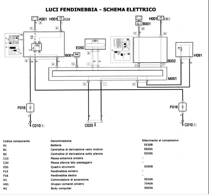

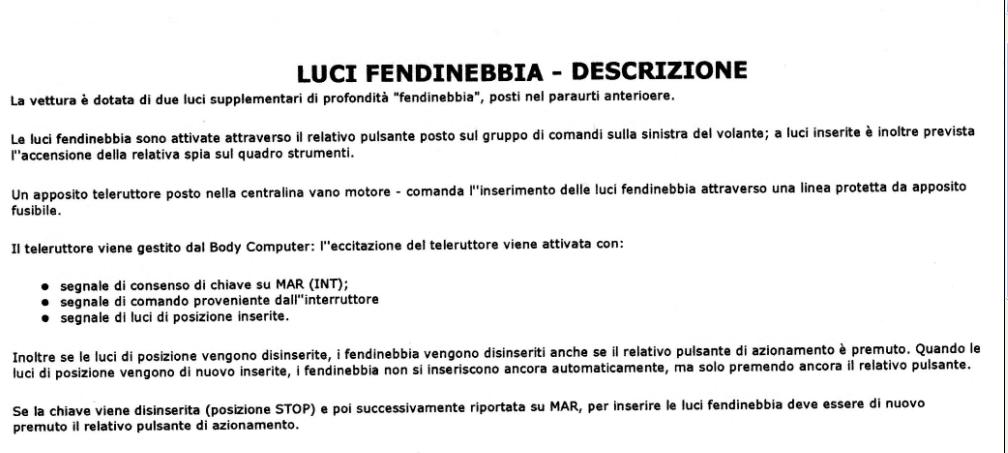

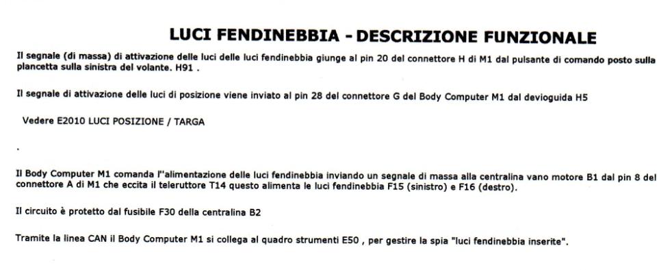

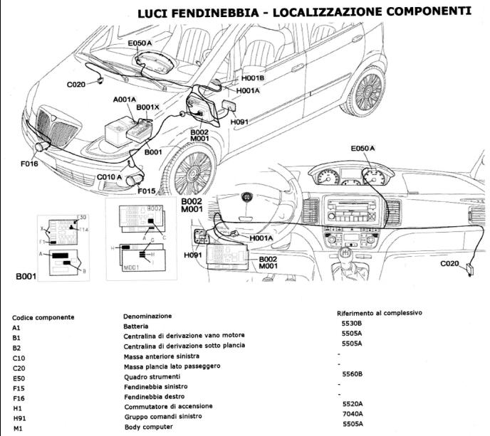

Non mi sembra poi tanto difficile la modifica!!!
- fendinebbia- schema elettrico.jpg (48.6 KiB) Visto 686 volte
- fendinebbia- localizzazione componenti.jpg (68.52 KiB) Visto 686 volte
- fendinebbia- descrizione funzionale.jpg (47.26 KiB) Visto 686 volte
- fendinebbia- descrizione.jpg (61.97 KiB) Visto 686 volte

Acquistato (10€) e montato il relè T14 ma ancora nulla.
Premendo il pulsante sulla pulsantiera, facendo l'allineamento proxy con diagnosi e provando in diagnosi attive l'accensione dei fendinebbia ancora nulla. Non si accende nulla e il test (da diagnosi) mi dice non supportato.
Dallo schema dell'utente Silvio di Egidio non si capisce quasi nulla a causa di una risoluzione troppo bassa.
Come sarà fatto questo schema elettrico dei fendinebbia?
Pulsantiera, body, relè e fusibile questa la soluzione "generale" che si utilizza per le luci?
