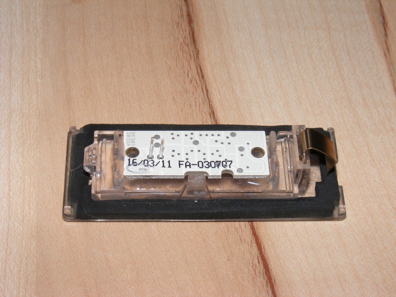

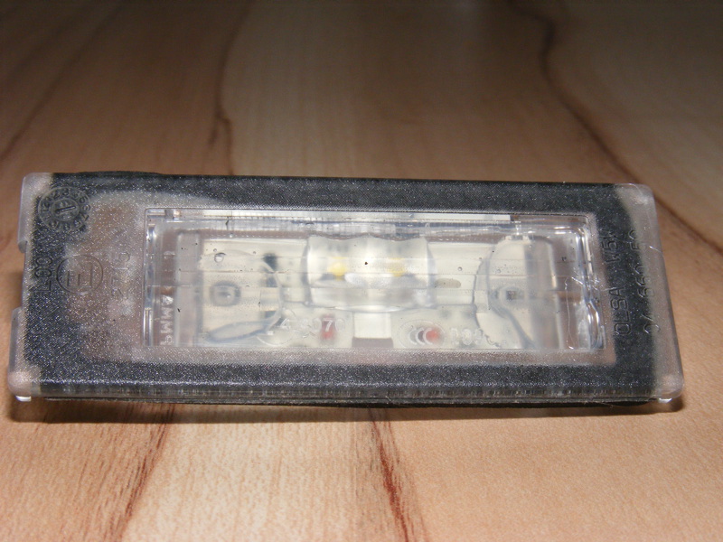

Jetzt versteh ich was du meinst; da ich heute die Lampen endgültig verbauen wollte und feststellen musste, dass es mit den BMW-Teilen ein Dichtigkeitsproblem geben würde, habe ich kurzerhand die BMW Leuchte mit der Delta Abdeckung fusioniert. Nachfolgend die Bilder vom Endergebnis.

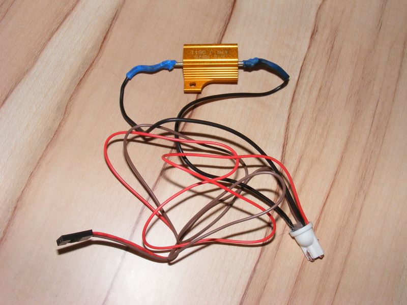

Und hier noch ein Bild vom Kabelbaum inkl. Lastwiderstand.

Exakt! Und nun sieht die ganze Sache auch deutlich wertiger aus, als die BMW-Leucht ohne Kappe. Für den TÜVler musst du die Kappe aber ggf. runterkriegen...
