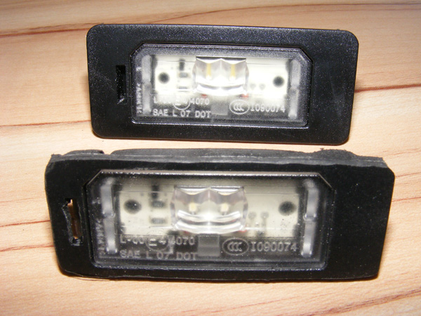

weiß zufällige jemand, ob es ein deutsches Fahrzeug, bei dem die Kennzeichenleuchte (die Öffnung, in der die Abdeckung der Leuchte sitzt) identische/ähnliche Maße wie beim Delta hat, gibt?
Beim Delta ist die Öffnung 56x20mm und die Gesmtgröße: 73x25mm

1. habe ich nach deutschen Herstellern gefragt; der Bravo ist jedoch ein Italiener...
2. hat der Bravo eine komplett andere Einheit; beim Delta ist der Sockel fix in der Heckklappe verbaut und nur eine Abdeckung darüber; beim Bravo wird die komplette Lampeneinheit ausgeklippst (ist ähnlich wie bei uns die Kofferaumbeleuchtung)
Meine Frage ist gezielt auf deutsche Fahrzeuge gerichtet, da es für diese LED- Nachrüstmodule gibt...
Habe nämlich zuerst fälschlicherweise angenommen, dass Bravo und Delta gleich seien und deshalb die Leuchten vom 1er BMW bestellt, da diese beim Fiat Pondon passen! Beim Einbauversuch hat sich jedoch gleich herausgestellt, dass diese für den Delta viel zu groß sind...

...natürlich, weil dann die Beleuchtung illegal wäre. Die gesamte LED-Leuchteinheit mit gültiger Serienzulassung eines Fremdfabrikats zu verbauen, ist dagegen zulässig!

Und auch deswegen, weil diese Leuchtmittel trotz Can Bus Widerständen bei Fahrzeugen aus dem Fiatkonzern Fehlermeldungen erzeugen...

Ich beantworte meine Frage mal selbst: die vom 3er BMW passt fast; und nach Bearbeitung mit Dr. Dremel sogar ganz!
- kzb.jpg (133.68 KiB) Viewed 776 times

Da ist man ja verleitet, nur die Kunststoffkappe(+Leuchtmittel) auszutauschen.
