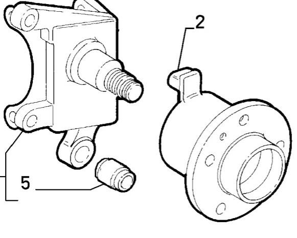

Ich meinte bei den Federn, dass der Gesamtdurchmesser, also nicht der Durchmesser des Rohres, sondern der gesamten Feder, größer ist als bei der Limo. Deswegen kann man wahrscheinlich auch nicht einfach die Dämpfer von der Limo nehmen, ohne die Federn zu tauschen.
Ab 98, wie auch vor 98 sind alle Aufhängungen untereinander, was das kC im Vergleich mit den anderen Varianten betrifft, identisch. Der einzige Unterschied besteht lediglich immer in den Verschiedenen Dämpfern und den zu den Dämpfern gehörenden Anbauteilen. Ein Cross-Check würde nur funktionieren, wenn man die betreffenden Dämpfer nebeneinander liegen hat. Denn über Nummern bekommt man da nix raus.
Für mich ist ein Federbeinstützlager auch ein Gummiteil. Naja, oder besser eine Kombination aus Metall- und Gummiteil...
. Ist ja auch egal, wenn man was direkt passendes finden würde, wärs sicher besser.
Was allerdings recht interessant ist, ist folgendes: Für den Kappa gibts ja keine PU-Buchsen. Aber ich hab mal geschaut was es vielleicht für Gleichteile mit anderen Autos gibt. Und es gibt tatsächlich was... Nr. 5 im folgenden Bild:
Es ist ein Gleichteil mit dem Alfa 164. Dieses Teil ist, was man so liest, recht empfindlich und kann gerne mal nach 50tkm schwach werden. Im Alfa 156, 147 und GT sind ähnliche (oder vielleicht gleiche Buchsen) verbaut. Ein defekt führt zum versetzen der Hinterachse beim überfahren von Unebenheiten. Eine PU-Buchse sollte hier also länger halten. Da gibts was von Powerflex:
http://www.powerflex.co.uk/product-deta ... h/537.html
Finde ich recht nett...
Achso... vielleicht passt auch der Stabigummi vom Alfa 156, 147, GT auf den Kappa...
http://www.powerflex.co.uk/product-deta ... /1644.html
