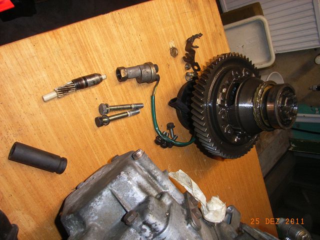

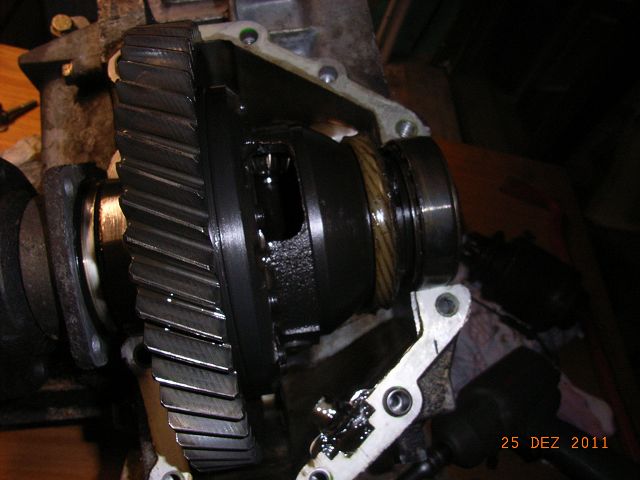

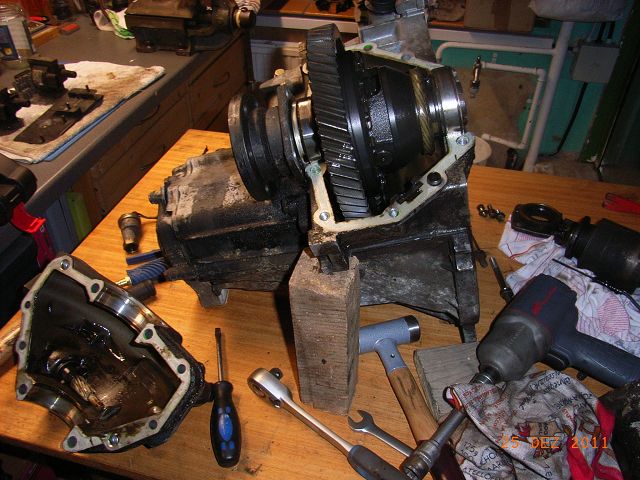

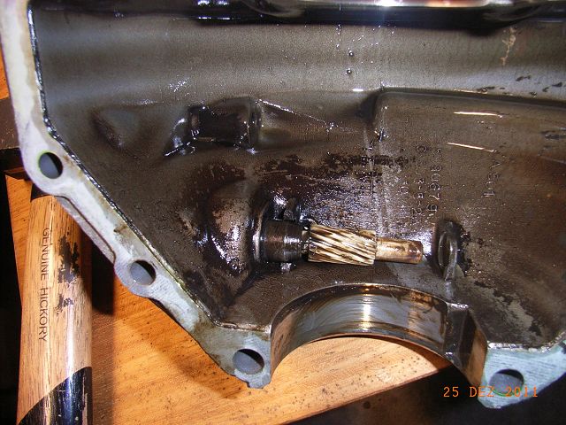

Hallo Heiko,
hier mal ein paar Schnappschüsse vom V6 Differential. Man hat ja Weihnachten sonst nix vor :)o
Wie Du sehen kannst, ist bei diesem Getriebe das Kilometerzählerzahnrad aus Plastik hart an der Verschleissgrenze. Das Vorgelegerad am Geschwindigkeitssensor ist dagegen noch relativ fitt. Bekommst Du von mir inkl. Hülse!) Ist mir völlig schleierhaft, wie man diese Teile aus Kunststoff herstellen kann!???
Grüsse Volker
