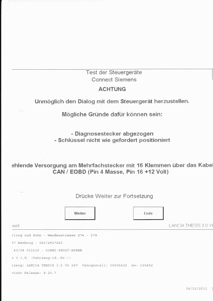

War Heute Extra nach Hamburg zur Lancia Fachwerkstatt OH GRAUSS!!!
Also extra den Tag so Eingeplant das genug Zeit bleibt. Nun zum Ablauf ca.160 km Anfahrt
12 Uhr Ankunft Wagen geht in DIREKT Annahme Meister schaut und sagt Schwerer Fall (Jetzt war mir klar Frau hat Recht das wird Teuer)
Kurze Erklärung vom Meister Wagen Da Lassen und mit Mietwagen nach Hause fahren .Ich Erwiderte das die Terminabsprache so Lautete das der Wagen Reingenommen wird weil ich nicht mehrmals nach Hamburg wollte und die Kosten Überschaubar halten wollte. Meister Gnädig ging erst mal zu Tisch da Kunden ja immer so Kommen wen es ihnen Recht ist .Gegen13Uhr 30 wurde der Wagen in die Werkstatt verbracht ( Sollte wohl Ruhen ) Da vom Kundenraum und von vorne keine Einsicht zur Werkstatt war begab ich mich auf eigene Gefahr über das Gelände und stellte Fest das der Wagen rechts in der Ecke geparkt stand Keiner sich dran schaffte in dem Moment merkte ein Mechaniker das ich mich zu weit ins Hoheitliche Gebiet vorwagte. Man ging zum Wagen fuhr ihn raus und ich sah auf dem Bildschirm das es noch der Gleiche war wie vorher. Fehler nicht behoben. Das Papier was man mir dann vorne Übergab samt Rechnung von 178,50 € wurde mir als Lehrgeld Aufgegeben. Ich wollte den Meister noch fragen was man nun Tun sollte und bekam zur Antwort ein neues Conect für 4500 € Und als ich Fragte ob dann alles Funktionieren würde sagte man mir das das keiner Garantieren könne man stecke ja nicht im Auto.
Fazit .Wenn ich 1995 wo ich erstmals zu Lancia Kontakt Aufnahm durch Zufall wegen des Kappas Wäre ich niemals bei der Marke geblieben bei so ein Arroganten Services Ich habe nun schon 2 Kappas und der 1998 2,0 ist noch heute in mein Besitz und jetzt gerade zu HU /TÜV .Leider sagte Meine Freie Werkstatt ich sollte mal direkt bei Lancia den Fehler U 1707 dort Löschen lassen weil sie dort mehr Plan haben. Den der Boschtester konnte alle anderen Fehler Löschen doch bei dem bleibt er Hartnäckig und sagt nichts geht.
Aber leider außer Spesen nichts gewesen. Hätt vielleicht jemand von euch im Forum die original CDs für die conect Software .Nicht die Navi CD die habe ich auch als 2003 und 2009 Version da Weil der Werkstattmeister so tat als gäbe es eine CD die wie das BIOS ist ohne die Navi Update CD Selbstverständlich würde ich für die Kosten aufkommen auch dank an Mikele habe deine Mail erst heute Abend gelesen hätt ich die vor Abfahrt nach Hamburg gehabt wär ich gar nicht erst hingefahren und hätte mit Sprit und Rechnung warn das mal wieder 250 € für die Katz.

Ja diese Software habe ich nicht wäre Dankbar wen mir Jemand dort helfen könnte Also laut Mikele
Die Software 4,23 und die Lösch CD .Den ich würde es dann gerne Probieren wie Mikele es beschreibt
Danke auch den anderen werde mich melden was nun draus wird.

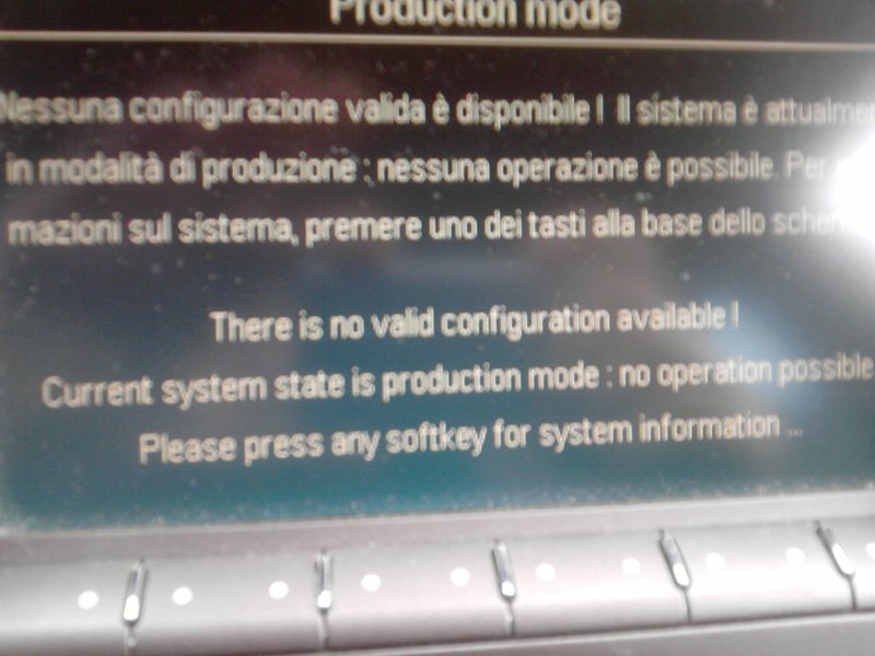

Moin Andre,
bist du "zwischen den Jahren!" zuhause?
Ich denke ich bekomme noch einen kleinen Ausflug Richtung Parchima auf die reihe wenn ich über Weihnachten wieder zuhause in DE bin.
Die Software CDs bring ich dann auch gleich mit. Die Installation ist ein kleines bisschen tricky.
Ich habe ja noch ein Ersatz-Connect, was allerdings noch nach Turin zur Reparatur müsste, aber als Test und Behelfslösung wäre es noch gut.
Der EOL Error ist in diesem Zusammenhang völlig Normal, da das Connect ja nicht korrekt läuft und es damit signalisiert wird.
Was mich an der Bildschirmanzeige verwundert ist die Tatsache, das es aussieht als ob sich das Connect in einer Art Transport / Lagermodus befindet.
Bei aktuellen Autos gibt es so einen Zustand um die Elektronik in einen Stromsparmodus zu versetzen.

Nachdem Ivo mich am 28,12,2011 besuchte installierte er mir die ganze Software neu im Connect.
Das Connect lies sich neu installieren und man sah danach das die besagte Werkstatt in Hamburg definitiv nicht aber rein Garnichts für das Geld gemacht hatte. Den wen sie die Software Installiert hätten wäre am 18,12,2011 alles schon auf Italienisch umgestellt gewesen und der Fehler bei
Overall Error wäre weg gewesen. Nun steht dort die korrekte Software Version wie mir Mikele den
Stand geschickt hatte .Leder konnte der Fehler nicht entfernt werden. Es scheint doch irgendwo Tiefer zu sitzen der Bildschirm geht immer wieder zum Produktion Modus über.
