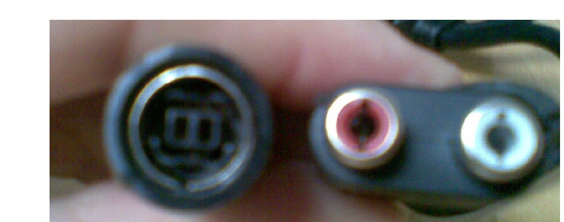

2-polige DIN?? Dat moet volgens mij nog worden bedacht, minimum is 3-polig maar dat stamt uit de jaren 60... Dus wat bedoellu?
Re: Grundig wisselaar
Hoi Dick,
Het is een ronde stekker met 2 langwerpige pinnetjes, de stekker op de wisselaar is een female. Er zitten verder nog 2 tulpstekkers op.
Gr Ramón
Gr Ramón
Mmm doet geen belletje rinkelen. De enige DIN met twee pennetjes die ik ken zijn speaker-aansluitingen, die hebben een platte pen in het midden en een rond pennetje ernaast. De enige tweepolige wisselaar aansluiting die ik ken is het seriële systeem van JVC, maar dat is dan weer geen rond maar een rechthoekig stekkertje. Wellicht kan een fotootje oplossing bieden?
Hierbij de foto van de plug
Gr Ramón
Gr Ramón
- plug.jpg (113.64 KiB) Viewed 585 times
Hee die plug heb ik ook....
