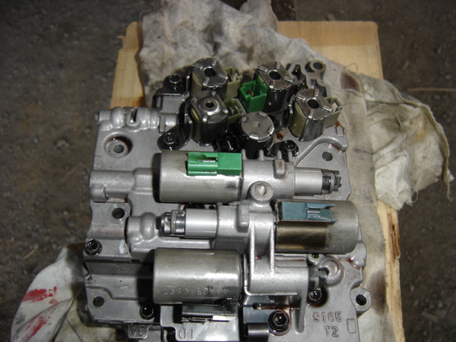

Queste sono le famigerate SLU le tre lunghe, le altre 5 rotonde sono le elettrovalvole, le 5 elettrovalvole in fiat le trovi come ricambio, le SLU nò

per giorgio aggiungo alcuni link su solenoidi (SLU, SLS, SLT) aftermarket in USA, qs sono una delle tante marche di distribuzione e prezzo. in italia, ahimè non esiste un mercato di qs prodotti e ti rifilano il corpo elettrovalvole intero.
I veri meccanici di cambi automatici quasi sempre usano qs canali di approvigionamento.
Purtroppo la doc è in inglese, ma con google chrome ti viene tradotta in italiano, non perfetto ma comprensibile.
Dimenticavo: nell'eventuale sostituzione di un solenoide lineare, fare attenzione alla generazione del cambio, ce ne sono 3.
