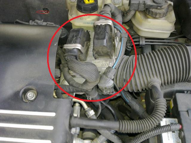

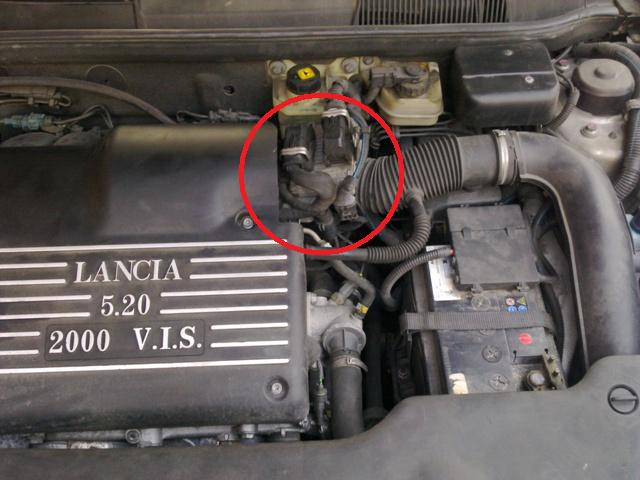

ciao elettriko ecco le foto cerchiata in rosso sarebbe l'incriminata
sapete dirmi cosa sarebbe? il ronzio proviene proprio da quella.

Re: alcuni problemi da risolvere
- 26092011112.jpg (65.43 KiB) Visto 260 volte
- 26092011111.jpg (67.67 KiB) Visto 260 volte
Il ronzio viene dalle bobine,abbastanza comune su queste versioni,per cio' che riguarda lo scatto della frizione e' da attribuirsi allo spingidisco.Io credo che il tuo problema a sentirlo cosi',di slittamento oltre i 150 sia sempre da attriburire alla frizione,vedi salire il numero di giri motore?Magari non ci hai fatto caso.

ciao warner, quindi quella in foto sarebbe la bobbina?
se ne trovo una posso cambiarla senza problemi?non mi ritrovo con qulche spia accesa?
tecnicoele Scritto:
> bobbina?
> lo spingidisco si puo' cambiare senza altri
> costi.
> si e' vero ho notato che va' un po' su di giri ma
> anche tenendola in moto a folle. prima mi
> manteneva i 1000 1500 adesso capita che da'
> qualche picco di 2000 2500 giri.
Esatto,certo la puoi cambiare senza problemi di spia(ovviamnte quadro disinserito)Il gruppo frizione pero' ha costi non propio contenuti,anche xche' per cambiarlo occore smontare il cambio dalla vettura,calcola sui 500 euro tra lavoro e materiale.
