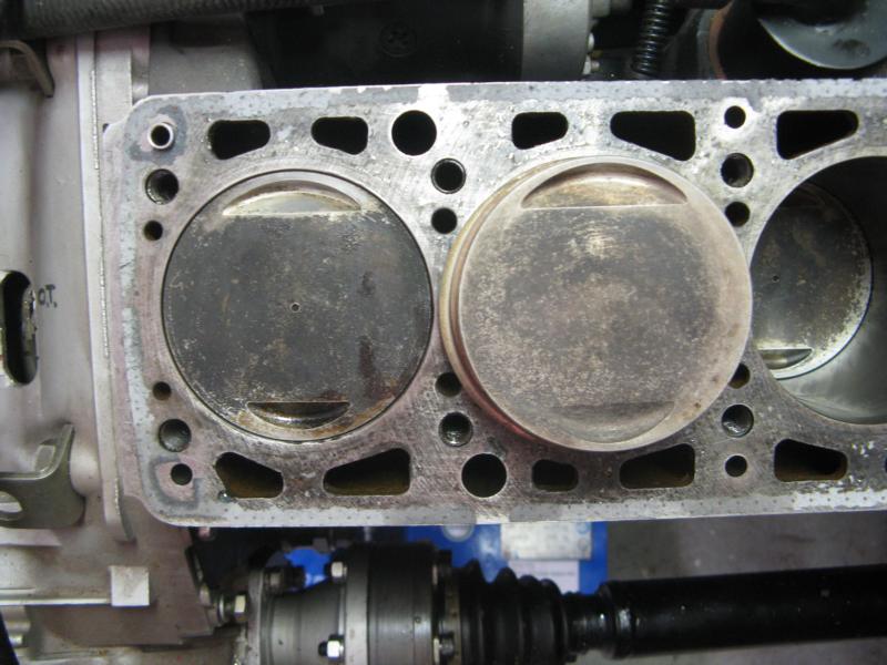

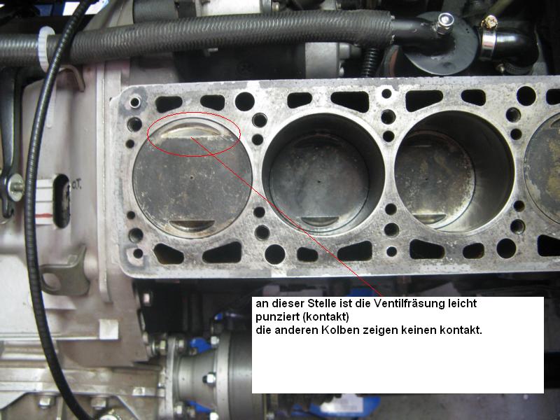

Also,das fröhliche Klappern stammt-wie ein Forum Mitglied vermutet hat tatsächlich von einem Ventil-Kolben Kontakt!!
Warum-Wieso-Woher?
Glück gehabt!
Wie erwähnt,habe ich den Motor mit der Hand durchgedreht und auch ohne Zündung-nur mit Anlasser gedreht.
Keinerlei Geräusch!!!!--aber kontakt!
Ich denke mir ,dass durch die langsame Drehbewegung -was weiss ich,600 U/min?-dieses nicht hörbar war-ist.
Bei 1000/2000 U/min vervielfacht sich natürlich das Geräusch um etliches!
Kein Ventilschaden !!
Kein Kolbenschaden!!
Ursache.:
Vor ca.10 Jahren habe ich eine Motorenrevision durchgeführt.
Hierbei wurde der Motorblock gebohrt auf 2. Übermass.
Und neue Kolben eingesetzt-KS(Kolben Schmitt) Kolben.
Und hier liegt meiner Meinung das Problem!
Die Ventiltaschen sind im vergleich zu den Mondial Kolben NICHT so tief und breit gefräst!
Siehe Bilder.
Der eingesteckte Kolben in Zyl.3 ist ein org. Mondial Kolben.
Schlecht ist nur,das ich die Kolben nachfräsen muss---Saison ENDE---

Also wenn ich Dich richtig verstanden habe, haben Zylinder 1, 2 und 4 die gleichen Kolben und somit die gleiche Fräsung bei den Ventiltaschen. Die Kollision Ventil/Kolben fand aber nur im 4. statt.
Wenn dem so ist, könnte es ja sein, dass bei höheren Drehzahlen das Ventil des 4. Zylinders nicht rechtzeitig schließt. Der Grund könnten zu weiche oder gar gebrochene Ventilfeder(n) sein. An Deiner Stelle würde ich da auch nochmal genau hinschauen/messen.

alle Kolben sind gleich.
Den Mondial Kolben habe ich nur zum Vergleichen eingesteckt.
Tatsache ist ,dass nur am 4. Zylinder Kontakt ist.
aber auch nur im 100sten. mm. Bereich
Motor ist raus und fast!! komplett zerlegt.
