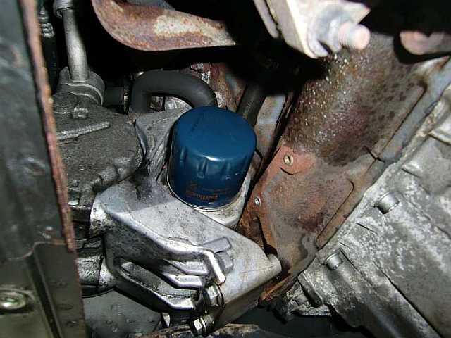

ich habe heute mal mit einer kleinen Taschenlampe von oben in den Motorraum geleuchtet. Einen Filter habe ich - trotz Studium der hier (verlinkten) Beiträge - nicht erspähen können.
Hat einer zufällig mal ein Bild, wo der sitzen soll. Falls das tatsächlich so komliziert ist, wäre das ja für eine Werkstatt ein Punkt, einen zu "betuppen" (d.h. nix wechseln, aber abrechnen).
Ich würde also gern beim nächsten Ölwechsel prüfen, ob tatsächlich der Ölfilter gewechselt wurde (sieht man ja, wenn gedreht wurde). Aber dafür muss ich wissen, wo er sitzt. Oder sieht man das etwa gar nicht von oben?

Re: X(Dringende Suchanfrage Motor oder komplette Limousine 20V-Turbo
Von oben siehste da gar nix. Der sitzt im Prinzip in so einer Einbuchtung drin. Selbst von unten kann man ihn nicht wirklich vollständig sehen, eher erfühlen...

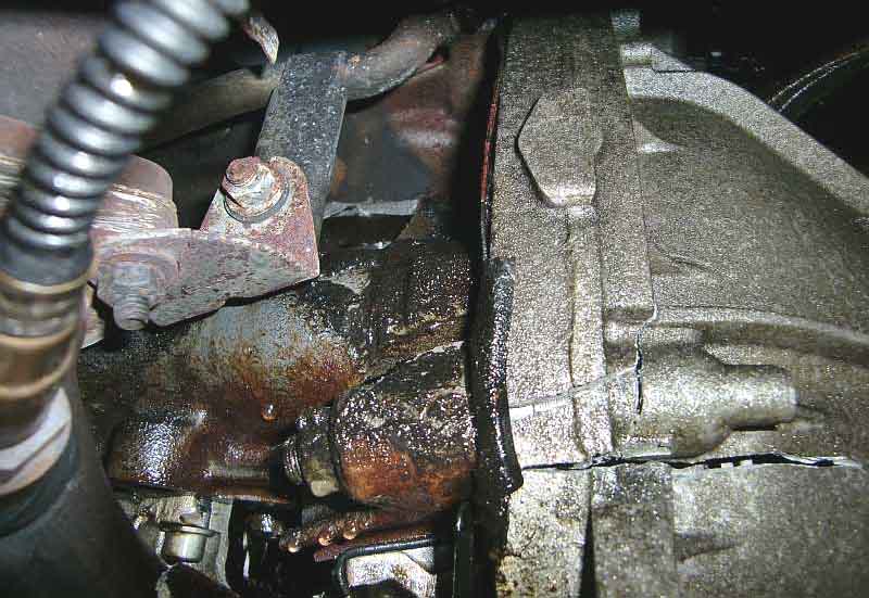

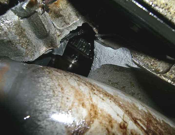

So, nach langen stressigen Wochen hier mal ein paar Fotos vom Motorschaden.
Wie sich rausstellte hat es auch die getriebeglocke entschärft, da der Motor bei ca.160-180kmh blockiert hat und der Wagen aber weiter gerollt ist. Da hat das Getriebe halt nicht mehr mitgespielt.
Das Pleuel scheint sich in der Motorschutzwanne ganz wohl zu fühlen
Bei der Untersuchung war zu sehen, dass der Ölfilter trocken war, da ist also kein Öl verloren gegangen.

Was der Prüfer und der Werkstattmeister sich nicht erklären konnten war, woher die Kugeln eines Kugellagers dort kommen.
Vielleicht habt Ihr ja eine Idee? :S

Re: Ende vom Lied : Motorschaden
Hui ui ui,
da haben aber Kräfte gewirkt...
passiert bei anderen Marken auch...
Bei einem Bekannten, ist auch bei 180 der Motor fest gegangen.
Er fuhr einen neuen Japaner- einen H****!
Da hat es durch die Bremsung sogar die Alufelgen zerberstet>:D<
da wirkten Kraft mal Hebelarm (Drehmoment) aber im negativen Sinne.
sieht aber noch harmlos aus. Ich hab schon Blöcke gesehen, die komplett gespalten wurden.
Die Kugeln stammen wohl vom Lager der Ausgleichswelle.
Wo steht der k denn jetzt?
