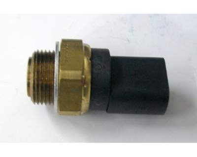

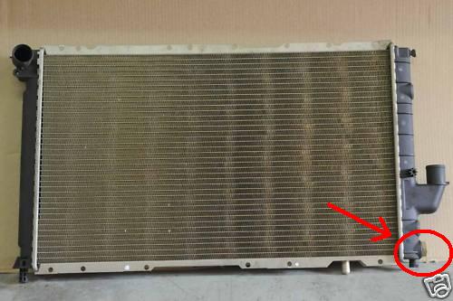

quello che volgarmente noi chiamiamo "bulbo" del radiatore,
in gergo, si dovrebbe chiamare "termointerruttore elettroventola".............correggetemi se sbaglio,
ed è indicato nella fotografia qua allegata.
comunque, guardando dentro il cofano della THEMA, lo si vede benissimo nell'angolo in basso a sinistra (davanti all'alternatore).
nella foto, lo vedete come se stessimo dentro il cofano motore (fotografia scattata dal retro).
Ciao. Simone
radiatore thema.jpg (30.5 KiB) Visto 104 volte
termointerruttore elettroventola lancia y.jpg (7.58 KiB) Visto 104 volte
