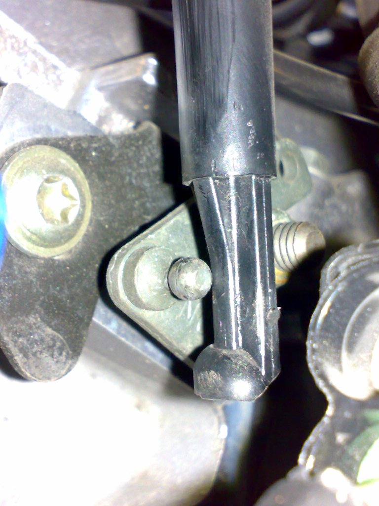

Ho controllato e mi sa che si è rotto l'attacco della valvola swirl.
Mi confermate che è l'attacco sferico che si rompe? vedi foto allegata
Paolo

Non ti so dire, non riconosco il pezzo.
Roberto
