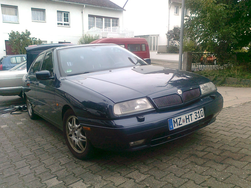

das ist mir schon klar, dass es schade ist. Und die geschätzten 200 Euro sind auch meine Schätzung - das sind allein die Winterreifen schon wert, gar nicht zu sprechen vom Fahrwerk, dem Xenonlicht undundund. Unvernünftig bzw. unwirtschaftlich ist es dennoch nicht - wir wissen alle, dass der Marktwert eines Kappa gegen 0 tendiert, außerhalb einer Hardcore-Szene will sowas kaum jemand haben; sprich, jetzt richtig Geld reinstecken lohnt nur, wenn man den Wagen dann selber aufbraucht (weiß noch gar nicht, ob ich das will - wobei ich ja schon ein Faible für skurrile Fahrzeuge habe). Jetzt habe ich zwar trotz meiner harschen Worte hier ein ansprechendes Angebot für einen Motor bzw. Teileträger (danke!!!), aber davon baut sich sowas leider auch nicht ein. Ich habe selber nicht die Facilities für einen Motortausch (jedenfalls nicht bei diesem extrem verbauten Exemplar, das ist eben kein oldschool-Fiat bzw. Alfa mit Heckantrieb, da mach ich das problemlos). Habe zwar hier in MZ einen guten Werkstattmenschen kennengelernt, aber der arbeitet auch nicht umsonst und ist nicht supermotiviert, sich diese Aufgabe aufzuhalsen. Also was tun??Auf jeden Fall viel zu schade und unvernünftig, ihn jetzt bei Ebay ohne Mindestgebot für geschätzte 200+++€ zu verschleudern

- nein, es gibt einfach eine Grenze, ab der ein Fahrzeug, das viel Spaß macht, dennoch unwirtschaftlich wird. Ich hatte mal einen Opel Diplomat V8 mit gemachtem Motor, da wars auch so - wenn das eine repariert war, kam das nächste und es war ein Faß ohne Boden. Ich befürchte eben, der Kappa wird genauso
Mit dem eingesparten Restwert könnte ich z.B. einen 166 kaufen, fährt auch schön, hat den gleichen Motor und ist auch für "kleines" Geld zu haben. Eigentlich bräuchte ich ja gar nichts, wie ich schon schrieb habe ich genügend Fahrzeuge. Dummerweise bin ich aber unvernünftig und habe mich jetzt gerade in diese V6-Kisten verliebt und würde sowas gerne zumindest über den Winter fahren (ich fahre fast nur Langstrecke, Mainz-München und Mainz-Dortmund) - und nein, ich will weder einen 2 Liter noch einen Turbo noch einen Diesel, auch keinen Kombi und erst recht kein Coupé. Es muss eine viertürige Limousine sein, entweder in blau oder in schwarz - da habe ich genaue Vorstellungen, was mir gefällt.
Mein Problem ist nun folgendes: Nehme ich den angebotenen Rumpfmotor, sollten als erstes neue Kurbelwellen-Simmerringe rein, weil die unter Garantie durchs Stehen undicht sind. Dann Umbau der Köpfe (neue Kopfdichtungen), der Schwungscheibe und Kupplung; neuer Zahnriemen und am besten gleich neue Wasserpumpe. Kosten, bis der Motor einbaufähig ist, Arbeitszeit inklusive: knapp vierstellig. Einbau (das muß ich jetzt schätzen): 800 Euro? Petitessen wie neues Öl mit Filter und Spureinstellen: nochmal 200 Euro. Wären wir bei ca. 2000 Euro, dann hätte die Fuhre 3000 gekostet. Und hat auch immer nur den Satz Winterreifen, der drauf ist, also nochmal Kosten für einen Satz Felgen mit Sommerreifen draufrechnen. Das ist viel Spielgeld, für das ich z.B. einen schönen 166 kaufen könnte.
Könnte ich das alles selber machen, wäre es was anderes. Aber ich habe keinen Platz und keine Hebebühne. Nehme auch Hilfsangebote liebend gern an, wenn mir jemand eines macht.
Um es nochmal klarzustellen: den Wagen jetzt zu verkaufen (sprich wegzuwerfen, denn was anderes ist es nicht) ist ultima ratio, vulgo Notbremse ziehen. Ich hatte alles versucht, ihn ohne Motortausch wieder fahrbereit zu kriegen; leider ist der Schaden so groß, dass eine Überholung unwirtschaftlich ist (Kurbelwelle eingelaufen -> müßte zur Überarbeitung eh raus -> geht nur bei ausgebautem Motor -> Kosten-/Facility-Problematik).
