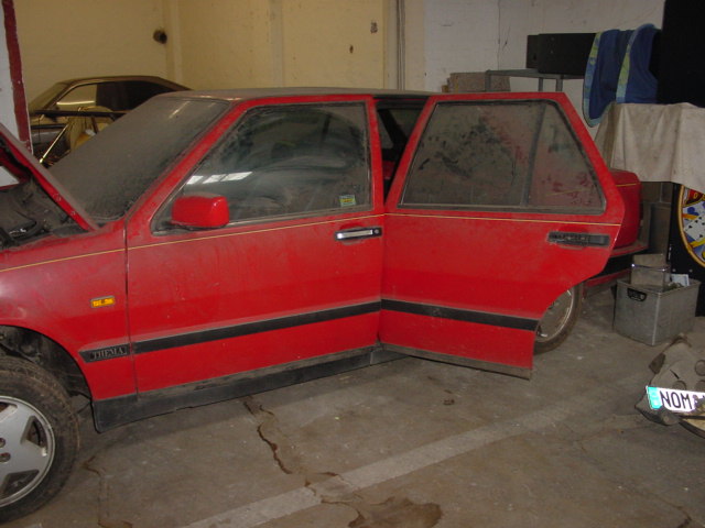

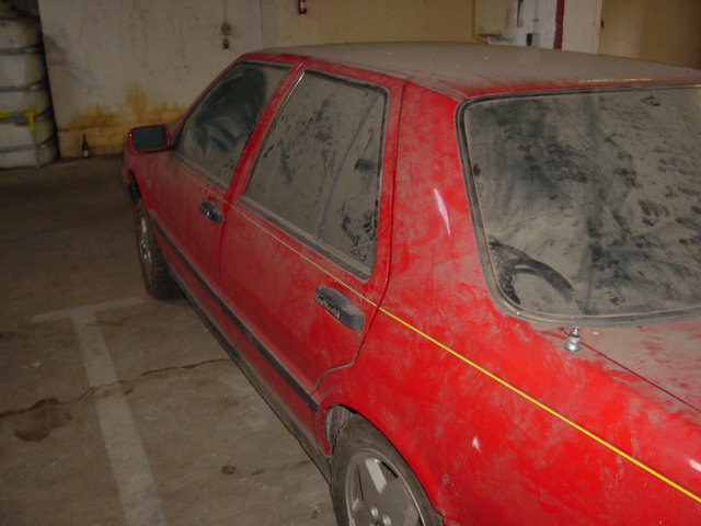

Ist das der selbe Wagen, den vor Jahren bei Ebay zu Verkaufen stand?
- lancia6.jpg (61.77 KiB) Viewed 356 times
- lancia5.jpg (61.9 KiB) Viewed 356 times
- lancia12.jpg (60.46 KiB) Viewed 356 times

Ja, stimmt, ist der selbe Wagen!

Hat Du die Krümmer die zu schluss fehlten??
Re: 8.32 20/32
Es sieht aus, dass Karsten hier ein Wunder gemacht hat, es muss sehr viel an Geld und persoenliche Arbeit in diesem Wagen stecken.... Gratuliere!

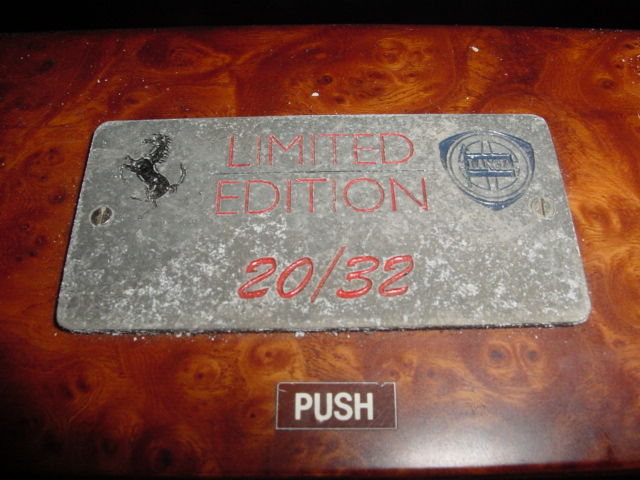

Wegen der Technik natürlich, aber auch - nicht, dass ich einen gebohnerten 8.32 in Ferrari-Rot noch nie gesehen hätte - weil mich fasziniert, wenn aus sehr viel Patina (das "limited edition" Schildchen spricht eine deutliche Sprache) wieder Glanz wird.

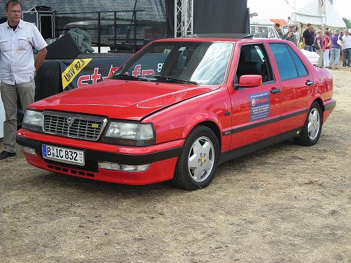

So sieht er wahrscheinlich aus?
- 4818557529_8b91de92bb_b_klein.jpg (58.09 KiB) Viewed 356 times
